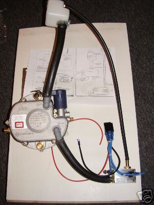

das ist ein lpg modul für luftgekühlte fahrzeuge,sprich der benzintank kann herraus genommen werden,so ist auch bei kälte
ein monovalentes fahren für unsere lt möglich.
gruß/ulla :drive

Beitragvon ulla52 » Montag 16. März 2009, 15:50
hallo michael (LT-FAN)
zitat:habe mich noch mal erkundigt LPG ohne Benzin starten geht nicht. )
wo war das denn ?? michael sei mir bitte nicht böse aber ich behaupte das ich einen 4 zylinder-CH motor nur mit
lpg fahren kann ,denn das gerät zwei über mir siehe bild erwährmt das wasser im verdampfer sodas es möglich ist sogar
bei kälte mit gas zu starten.so das war alles mehr möchte ich auch nicht mehr dazu sagen die lt die so fahren wissen warum.
ich behaupte auch das die erde rund ist. :-))
gruß Ulla :drive
