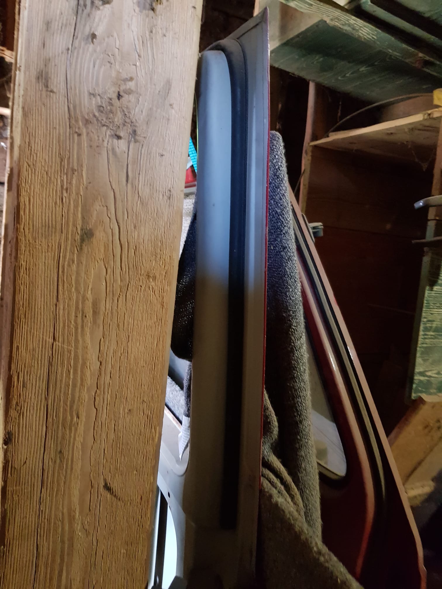

ich bin gerade dabei meine Seitenscheiben nach dem Lackieren wieder einzubauen. Die Scheiben sitzen schon in den Gummis, aber das Kederprofil ist noch nicht eingezogen. Ist es sinnvoll ringsrum Dichtmasse unter die Dichtungen zu spritzen? Ohne das Kederprofil sind die noch nicht so stramm und es würde sich gut die Tülle von der Kartusche drunter schieben.

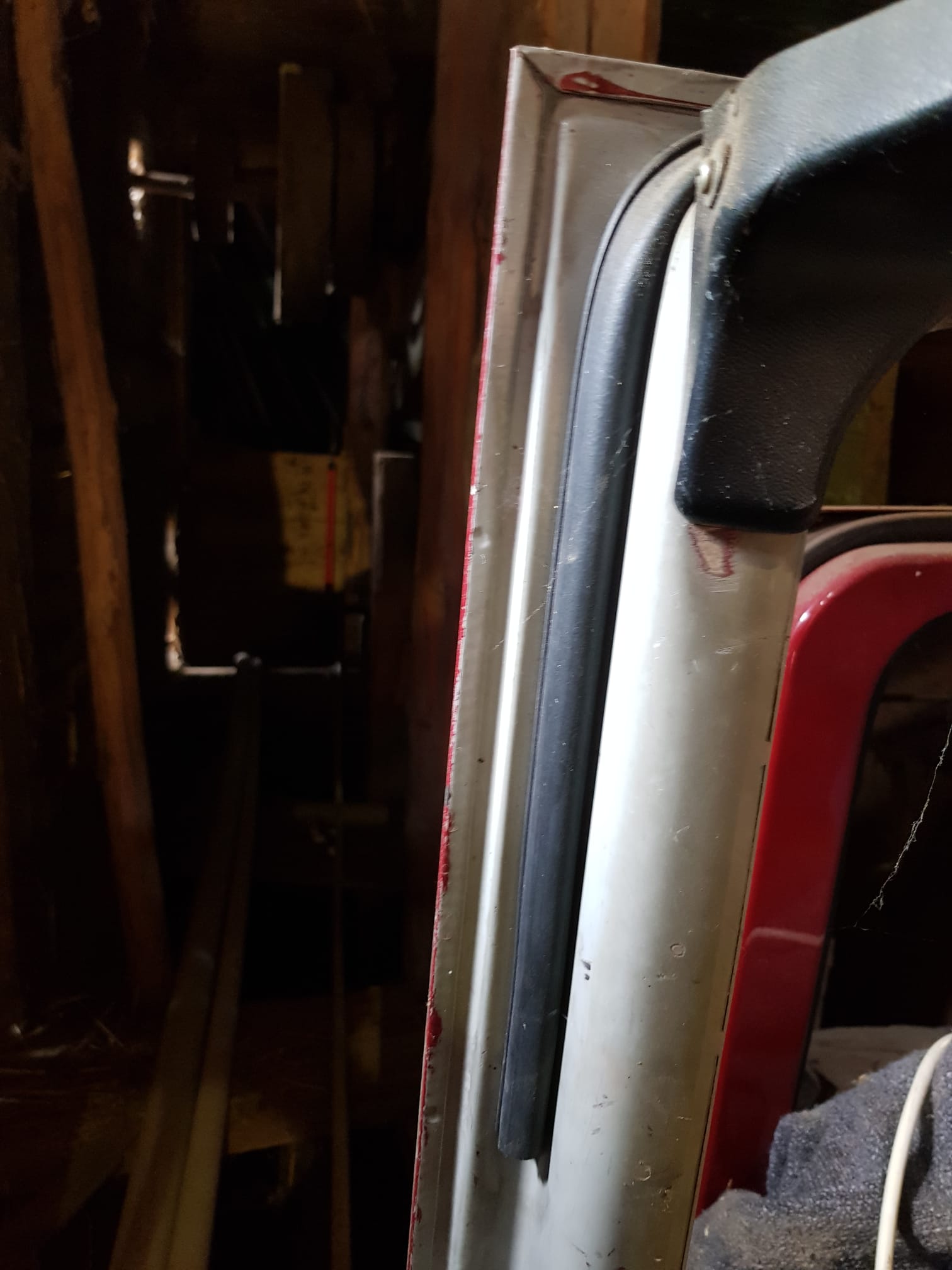

Außerdem habe ich noch eine Frage zur Schiebetürdichtung. Und zwar nicht die, die an der Karrosse ist, sonder die an der Tür. Gehört die da wirklich hin? Oder hat der Vorbesitzer da was rangebastelt? Siehe Bild.

Hallo Thorben,
ich benutze beim Scheibeneinbau immer abtupfbare Scheibendichtmasse auf beiden Seiten der Dichtung, also zur Scheibe und zum Blech hin.
Dann ist es verlässlich dicht.
Die Dichtmasse trage ich vor dem Einbau der Dichtung auf den Gummi auf.
Jörg
