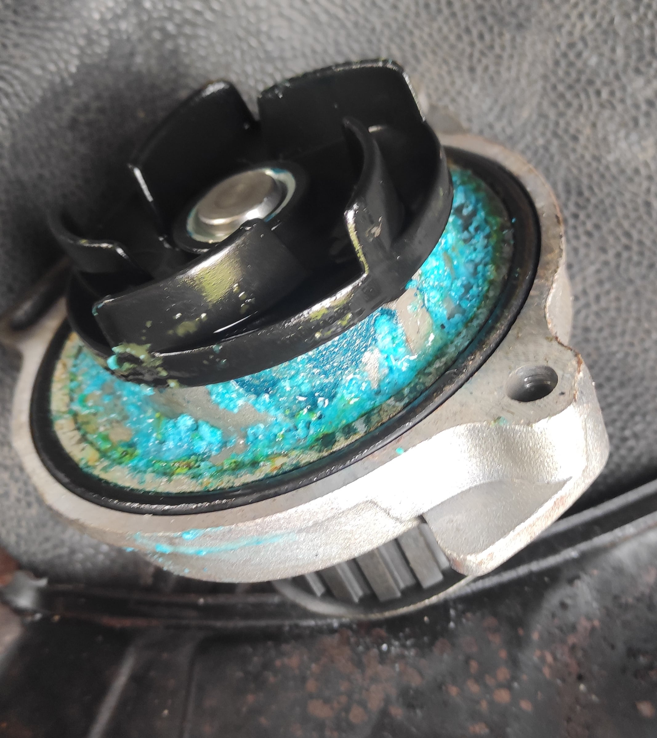

Hallo liebe Forengemeinschaft,
Ich fahre eine VW LT 28 2,4l DL Motor BJ. 84.
Nach Zahnriemenwechsel samt neuer WaPu vor knapp 2 Monaten, kam es zu Kühlwasserverlust an der WaPu.
Nun kam die neue WaPu endlich an und es zeigt sich beim Einbau die nächste Problematik.
Kühlmittel hat sich verfestigt und an der 2 Monate alten WaPu abgesetzt.
Liegt das ausschließlich an der Undichtigkeit?
Das abgelassen Kühlmittel sieht relativ normal aus. Etwas 'dreckig', aber nicht ungewöhnlich.
Ich hoffe ihr könnt mir helfen und ich hab in der SuFu nichts übersehen.

Beitragvon tiemo » Samstag 8. Mai 2021, 18:34
Hallo Alex,
das sieht aber nicht gut aus! Wurde vielleicht in der Verzweiflung "Kühlerdicht" verwendet? Falls nicht, kann es noch an der Qualität des Kühllmittelzusatzes liegen, evt. wurden nicht kompatible Mittel gemischt. Ich würde das Kühlsystem auf jeden Fall gründlich spülen und dann neues Kühlwasser verwenden.
Der Kühlmittelzusatz (Frostschutz) muss für Mischmotoren aus Alu und Eisenguss geeignet sein.
TIemo

Beitragvon AlBus » Samstag 8. Mai 2021, 19:19
Hallo Tiemo,
Erstmal vielen Dank für die Antwort!
Kühlerdicht oder sonstige Additive wurden nicht verwendet.
Als Kühlmittel wurde Mannol AG11 (blau) benutzt, was bisher nie Probleme bereitet hat.

Beitragvon masmat21 » Sonntag 9. Mai 2021, 21:21
Die Frage ist mit was habt ihr angemischt? Normales Wasser? Habt ihr vielleicht sehr hartes Wasser?? Sieht bald wie Kalk schmiere aus..

Beitragvon Holstenbuddel » Montag 10. Mai 2021, 10:24
Moin, ich bin der Meinung das das G11 von Mannol Silikatfrei ist, rein muss doch eigentlich silikathaltiges, vielleicht liegt der Fehler da dran.
Gruß Andreas

Beitragvon tiemo » Montag 10. Mai 2021, 22:24
Hi!
Allerdings gibt VW im Handbuch für den LT G11 als Kühlmittelqualität an. Das sollte schon passen.

Beitragvon AlBus » Mittwoch 19. Mai 2021, 19:19
Danke für die vielen Antworten.
Tatsächlich gibt es von Mannol zwei Kühlflüssigkeiten mit exagt dem gleichen Namen (abgesehen von einer 4011 auf der Flasche).
Die ohne die Ziffern ist silikathaltig, die mit silikatfrei..
Ich hab jetzt drei Mal ordentlich durchgespült und neu befüllt.
