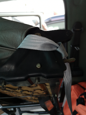

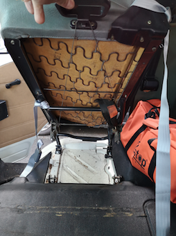

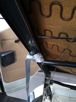

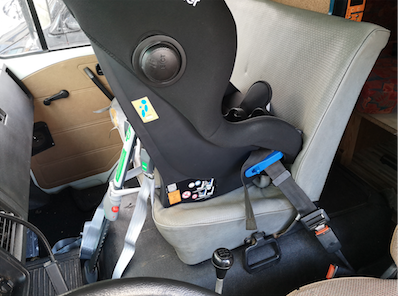

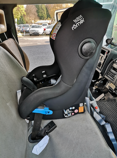

Hier nun aber die Bilder vom Einbau des Britax Römer Maxway auf den Mittelsitz der Beifahrer*innen-Doppelbank.
Einbau wurde von 2 Mitarbeitern der Zwergperten durchgeführt und anhand der Fotos von Britax Römer genehmigt.
Interessanter Sidefact:
Britax Römer hat den Sitz wohl nur auf Anraten der Zwergperten noch/wieder im Programm. Ist somit der wohl einzige Sitz mit 2-Punkt Fixierung, der noch neu erhältlich ist. (Aussage eines der Mitarbeiter, die den Sitz bei mir eingebaut haben)
Beim Einbau wurde mir auch schnell klar, warum es eigentlich überhaupt keinen Sicherheitsunterschied zwischen einer 2-Punkt und einer 3-Punk Fixierung gibt.
Der Sitz wurde mit zwei extra Sicherheistgurtbändern an den tragenden Streben der Sitzbankkontruktion festgezurrt. Das Teil sitzt nun um ein vielfaches fester (und wohl auch sicherer) als der Sitz in meinem PKW, der nur mit 3-Punkt Gurt befestigt wird.
Einzige Einschränkung ist halt tatsächlich die eingeschränkte Sicht.
Ich bin groß, mein Fahrersitz ist ganz hinten. Der Kindersitz ist aber auch echt groß, vor allem recht hoch und damit ist der Blick auf den rechten Außenspiegel schon arg beeinträchtigt. Zwar kann der Kindersitz auf der Sitzbank noch etwas nach vorne, womit mehr vom Spiegel frei, aber wiederum etwas mehr Sicht nach vorne rechts aus der Windschutzscheibe genommen würde.

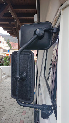

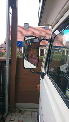

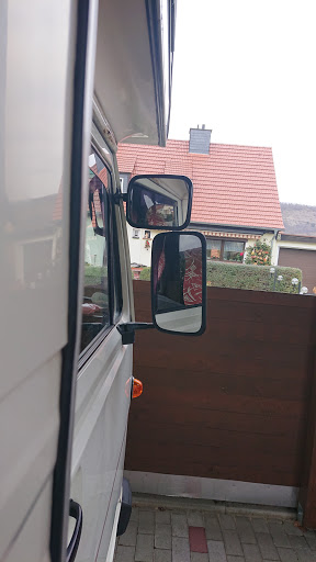

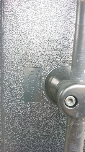

Beitragvon diesel3 » Montag 30. November 2020, 14:59
Hallo Stitches,

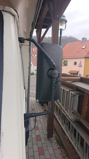

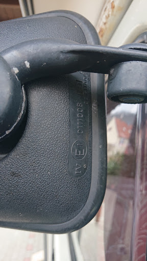

hier die Fotos zu den großen Spiegeln:
Re: 3 Punkt Gurt nachrüsten auf Beifahrersitzbank
Beitragvon stitches » Dienstag 1. Dezember 2020, 18:43
Woow! Dies sehen wirklich sehr schön groß aus.
Würde mir die Teile gerne auch besorgen.
Konnte unter der vermeintlichen Artiklenummer 0114075 der Firma Wilke (mittlerweile wohl "Wilke und Hella") nix finden.
Allerdings sieht mir dieser hier, der fürn Unimog gedacht ist, stark nach dem Modell aus, oder?
(https://shop.sfmt.eu/produkt/aussenspie ... h-mb-trac/)
Falls es dir nicht zu große Umstände macht, kannst du mir vlt. noch die Maße deiner Spiegel schicken, damit müsste das dann ja auf jden Fall abzugleichen sein.
Lg

Beitragvon tiemo » Dienstag 1. Dezember 2020, 19:31
Hi!
Ich habe meine Spiegel vom Zeitmaschinen-Shop, siehe https://zeitmaschinen-shop.de/search.ph ... senspiegel
Das sind jetzt keine VW-spezifischen Teile sondern eher für Landmaschinen allgemein, macht aber nichts!
Die Heizfolien der originalen, defekten Spiegel habe ich dort abgelöst und hinten auf die Spiegelgläser der neuen Spiegel geklebt, die Verdrahtung nach außen geführt (geeignete Öffnungen waren schon vorhanden).
