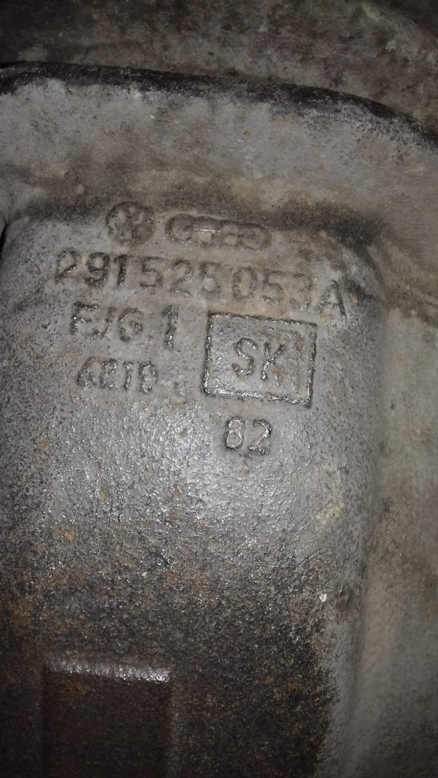

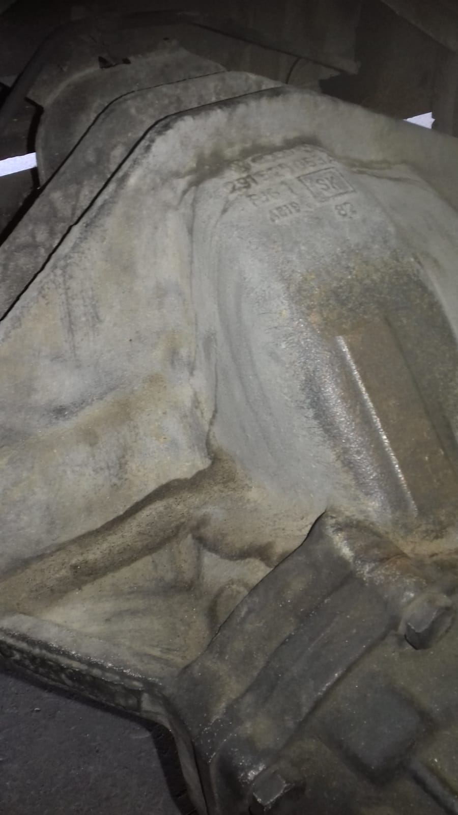

Servus!
Kennt sich jemand aus,kann man was aus dieser Beschriftung etwas über Differential erfahren?
Zum Beispiel, welche Übersetzung usw....
Ich möchte andere Tellerrad, Triebling reinstecken...natürlich kommt auch die Frage, ob sie reinpassen.

Moin, steht doch im WIKI : der Code ist in der viereckigen Fläche unten eingeschlagen, die nur halb sichtbar ist. oder steht auf dem Datenkleber, vergleiche mal.
Wenns noch die erste ist... Gruß th

schaettman hat geschrieben:Moin, steht doch im WIKI : der Code ist in der viereckigen Fläche unten eingeschlagen, die nur halb sichtbar ist. oder steht auf dem Datenkleber, vergleiche mal.
Danke!
Ja,ich habs im wiki vorher schon gefunden, aber ists unklar, wo ich das genau finde.
Ich glaub, steht 378...
Und was ist Datenkleber?)
