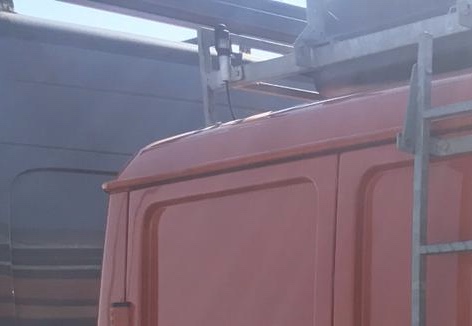

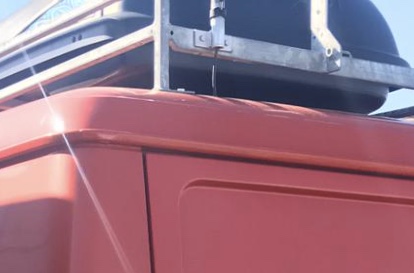

Hallihallo,
Ich hätte eine Frage bzgl. meines ehemaligen Feuerwehr LTs.... dieser hat Dachträger einen Anschluss von dem ich leider nicht weiß was dort einmal montiert gewesen ist. Hat jemand eine Ahnung?
Ebenfalls hat er auf der Innenseite der linken hinteren Stoßstange ein kleines quadratisches Ding hängen (schaut bisschen nach einem Lautsprecher aus) und ist angeschlossen mit einem Kabel was in die Karosserie geht und dann verschwindet.
Habe es noch nicht verfolgt wohin es führt aber vielleicht weiß jemand was das sein könnte ?
Umgebaut worden ist er von der ehemaligen Firma HÖTZL.
Danke und liebe Grüße

Servus,
ohne Detailfotos kann man nur Vermutungen anstellen.
Also, das am Dachträger könnte ein Antennensockel für eine Funkantenne sein, oder ein Lichtsockel für einen Arbeitsscheinwerfer.
Erkennt man ua. am Kabel, das hingeht, Antenne müßte ein Koax-Kabel sein, Licht ein (normales) zweipoliges.
Und natürlich an der Anschlußdose - welche man am Bild nicht erkennen kann.
In der Stoßstange verbirgt sich eine Glaskugel - Scherz beiseite, vielleicht ein Rückfahrpiepser oder ein Abstandswarner.

Servus relzsieg
Für eine aufsteckbare RKL (Rundumkennleuchte) z.B. Blaulicht
Gruß @Harry
