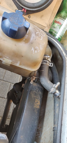

Ich habe DOCH schleichenden Kühlwassermangel, und zwar bedingt durch ein Leck im Kühlwasserschlauch vom Ausgleichsbehälter nach vorn Richtung Kühler. Wo genau der Schlauch hinführt konnte ich nicht sehen da sich darüber Teile der Kühlerverkleidung befinden, aber es ist einer der dicken Schläuche. Ich habe Fotos vom Schlauch gemacht, der Defekt liegt (wie fast immer) an einem Riss am Flansch (der untere, dickere Schlauch auf den Fotos). Dies würde auch den Bericht der ersten Werkstatt erklären, da sich der Schlauch nur bei höheren Drehzahlen abrupt dehnt und so eventuell auch alles Kühlwasser in sehr kurzer Zeit austreten kann. Meine Frage nun: wie kann ich diesen Defekt reparieren, lohnt sich hier eine Rohrschellenkonstruktion? Und wenn nicht, wie kann ich den Schlauch abmontieren um ihn zu ersetzen?
Und wie sieht der Schlauch im Ganzen aus? Ich habe von meinem alten Motor noch einen Schlauch mit entsprechendem Durchmesser übrig, allerdings weiß ich nicht ob es derselbe ist oder ähnliche Schläuche noch an anderen Stellen sitzen. Sollte es nicht derselbe sein (das Foto vom Schlauch ist im Anhang) und ich den Schlauch nicht "schienen" kann, hat jemensch von euch noch ein entsprechendes Exemplar auf Lager?

Der gezeigte Ersatzschlauch ist von der Fahrerseite vom Ausgleichsbehälter zum Thermostatgehäuse, passt also nicht.
Mir ist nun nicht ganz klar, was kaputt ist bei deinem LT: Der Schlauch oder der Stutzen am Wasserbehälter?
Beides ist schwer erhältlich, sodass eine Reparatur bestimmt sinnvoll ist, zumindest, bis brauchbarer Ersatz gefunden ist.
Kleine Risse in Gummischläuchen habe ich bisher mit Erfolg mit Hilfe von Sekundenkleber repariert, dazu muss der Schlauch raus, gesäubert und getrocknet werden und dann die Fehlstelle so weit aufgezogen werden, dass der Kleber eindringen und sich verteilen kann, danach zum Aushärten einfach spannungsfrei hinlegen. Wenn der Riss ganz am Ende ist, kann man auch versuchen, den Schlauch zu kürzen. Vorher prüfen, ob die verringerte Länge nicht zu großen Spannungen führen wird.
Wenn der Flansch am Ausgleichbehälter aus PP/PE Compound beschädigt ist, kann man versuchen, auch ihn zu reparieren. Erfolgreiche Reparaturen habe ich schon gesehen mit Epoxy-Kleber oder Verschweißen mit PP-Material oder Dirko Dichtmasse. Beim Kleben möglichst einen Formschluss erreichen, indem das Material innerhalb und außerhalb des Behälters wie ein Niet flächig um die Fehlstelle angebracht wird. Innen und Außenteil sollen aus einem Stück bestehen. Wenn notig, die Fehlstelle dazu entsprechend etwas erweitern.

Habe ich gerade gefunden. Bei einem Schlauch mit Riss habe ich bei mir einfach den Schlauch an dieser Stelle durchgeschnitten und ein Stück Alurohr eingesetzt und mit zwei Schlauchschellen gesichert. Hält super.

Ja da habe ich mich wohl etwas unklar ausgedrückt, kaputt ist auf jeden Fall der Schlauch, und zwar ganz am Ende, da wo er auf dem Stutzen am Wasserbehälter sitzt (oder kurz davor).
Zum Vorschlag mit Sekundenkleber, hui, hält das wirklich gut? Macht mir ein wenig Angst, ich kenne den Effekt auf Gummi immer eher so dass der Kleber dem Gummi die Weichmacher entzieht und es dann erst recht brüchig wird...naja. Eventuell ist kürzen eine Option, leider kann ich das akut nicht prüfen da ich noch nicht wieder am selben Ort bin wie mein lieber LT. Meint ihr es ließe sich, sollte der Schlauch sonst zu kurz geraten, auch eine Kombi aus Kürzen und Verlängern mit Rohr, Schellen und dem anderen Schlauch basteln? Der Durchmesser sollte ja derselbe sein oder nicht?
Und für den Fall dass ich ihn doch ganz ausbauen muss, wie komme ich denn ans andere Ende des Schlauches am besten dran?
Tausend Dank für eure Hilfe, ich hoffe das bald wieder flott zu haben!

Am Schlauchende, wo der Schlauch stark elastisch beansprucht wird, hält das natürlich nicht! Da hilft nur, ihn etwas zu kürzen.
Ja, wenn er dann zu knapp ist, kann man ihn an einer sinnvollen Stelle nochmals teilen und ein Stück Metallrohr dazwischenstecken.
Sekundenkleber habe ich schon mehrfach erfolgreich eingesetzt, wenn an Knickstellen mitten im Schlauch kleine Löcher auftraten, weil der Gummi sich von der Gewebeschicht löste. Da hält das dann auch.
Wenn ich das richtig sehe, ist das der Schlauch bei dir, der vorne zum Heizungswärmetauscher führt (bzw. von der Strömungsrichtung her, von diesem kommt), auf dem Weg dorthin wird er dann irgendwo dünner.

Ich bin nun endlich wieder da wo mein LT auch ist und habe den Schlauch gekürzt, scheinbar erfolgreich. Zum Glück war er noch lang genug und trotzdem noch so wenig verjüngt dass er über den Flansch gepasst hat. Top!
Auch wenn mich gewundert hat dass dort kein tatsächliches Loch sichtbar war, nur an der Übergangsstelle vom Schlauch zum Schlauchende (Tülle?) war das oberste Gummi leicht abgelöst. Vermutlich lag aber hier das Problem.

den Schlauch hat ja schon mal jemand mit einem Stück Metallrohr "repariert" (Siehe zweites Bild weiter links). Das Stück Metall wird halt oben gegen die Metallschelle oder sonst wo dagegenklopfen.
Grüße Christian
