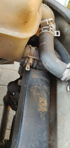

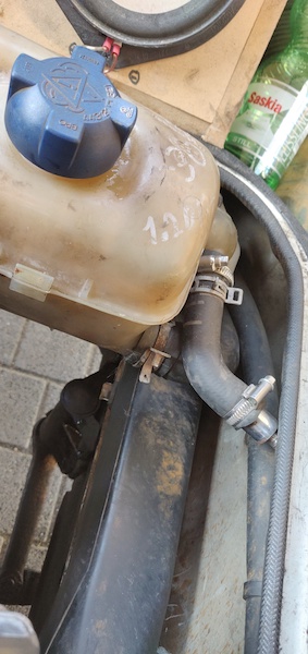

Ich habe DOCH schleichenden Kühlwassermangel, und zwar bedingt durch ein Leck im Kühlwasserschlauch vom Ausgleichsbehälter nach vorn Richtung Kühler. Wo genau der Schlauch hinführt konnte ich nicht sehen da sich darüber Teile der Kühlerverkleidung befinden, aber es ist einer der dicken Schläuche. Ich habe Fotos vom Schlauch gemacht, der Defekt liegt (wie fast immer) an einem Riss am Flansch (der untere, dickere Schlauch auf den Fotos). Dies würde auch den Bericht der ersten Werkstatt erklären, da sich der Schlauch nur bei höheren Drehzahlen abrupt dehnt und so eventuell auch alles Kühlwasser in sehr kurzer Zeit austreten kann. Meine Frage nun: wie kann ich diesen Defekt reparieren, lohnt sich hier eine Rohrschellenkonstruktion? Und wenn nicht, wie kann ich den Schlauch abmontieren um ihn zu ersetzen?
Und wie sieht der Schlauch im Ganzen aus? Ich habe von meinem alten Motor noch einen Schlauch mit entsprechendem Durchmesser übrig, allerdings weiß ich nicht ob es derselbe ist oder ähnliche Schläuche noch an anderen Stellen sitzen. Sollte es nicht derselbe sein (Foto leider akut nicht möglich da ich zur Zeit nicht zuhause bin) und ich den Schlauch nicht "schienen" kann, hat jemensch von euch noch ein entsprechendes Exemplar auf Lager?
Bitte entschuldigt meinen etwas verschachtelten Syntax.
Dankbar für jede Hilfe!

Der untere der beiden Schläuche, der mit dem "Flicken" am Flansch
