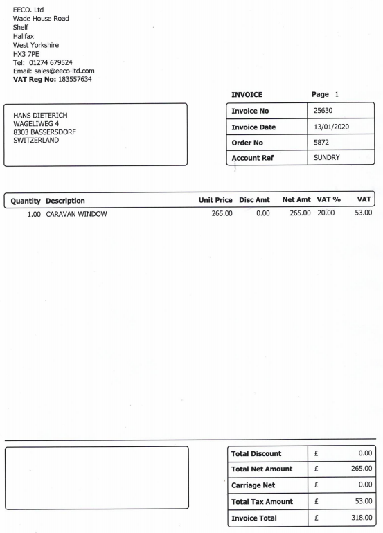

Beitragvon Fritzli » Freitag 13. März 2020, 09:31
habe nun das neue Fenster erhalten. Mit Versand nach UK, der Fertigung des neuen Fensters und der Rücksendung ging der ganze Prozess ca 2 Monate. EECO hat super gearbeitet, das neue Fenster ist perfekt. Kosten: GBP 318,- zuzügl horrender Versandkosten. (ca 50€ pro Weg)
Mühsam ist lediglich, dass EECO nicht außerhalb von UK versendet - ich habe also UPS beauftragt, das Fenster dort abzuholen. Das ging problemlos.
Angehängt habe ich noch die Rechnung - vielleicht hilft das wem, wenn er auch ein neues Fenster benötigt. Allerdings würde ich empfehlen, das alte Fenster einzuschicken, dann hat EECO direkt alles, was sie brauchen.
Grüßliis
Rechnung
