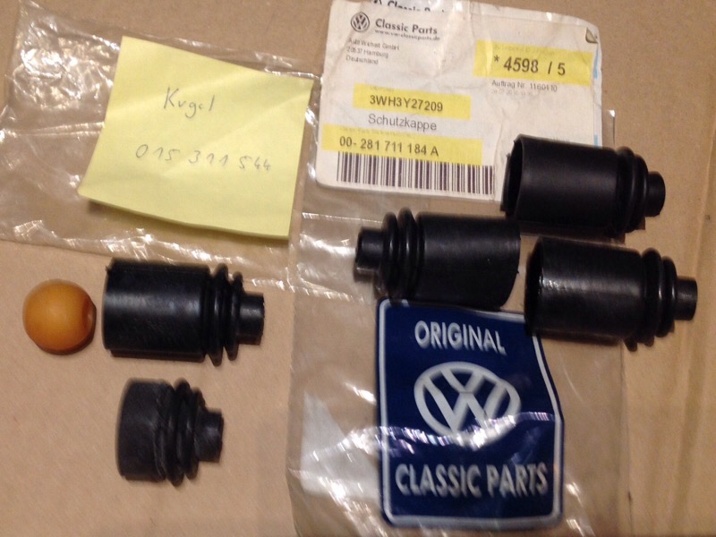

Beitragvon Barney-Nord » Samstag 21. September 2019, 21:03
Hab hier mal schnell ein Bild gemacht...
Es gibt zwei Versionen der Tülle.
Die eine, welche kürzer ist wie die anderen, ist glaube ich die für'n 1982, habe aber jetzt nicht genau geguckt, also ist diese Aussage ohne Gewähr.
Aber vielleicht kann das ja ein anderer mit ähnlichem Baujahr bestätigen. Ab 1983 ist es dann die lange Tülle.
Die Tülle sitzt über der Kugel, so wie es im Bild im Grunde zu sehen ist.
Die kurze Tülle hat die gleiche VW Nummer, wie die lange, allerdings hat die lange ein A am Ende, die kurze nur die Nummer 281 711 184 ohne dem A am Ende.
Hier die kurze Abdeckkappe
https://www.volkswagen-classic-parts.de ... 2e41f.html
Hier die lange
https://www.volkswagen-classic-parts.de ... 1a992.html
Ich empfehle von der benötigten Version gleich mehrere zu bestellen, da die gerne mal einreißen ;)
Gruß Barney
Kurze und lange Abdeckkappe bzw. Tülle , welche die Kugel vor Dreck schützen tut, wenn sie denn vorhanden und auch heil ist.

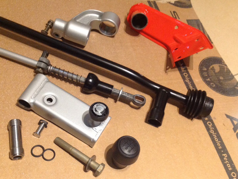

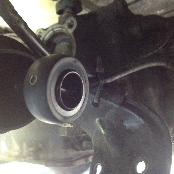

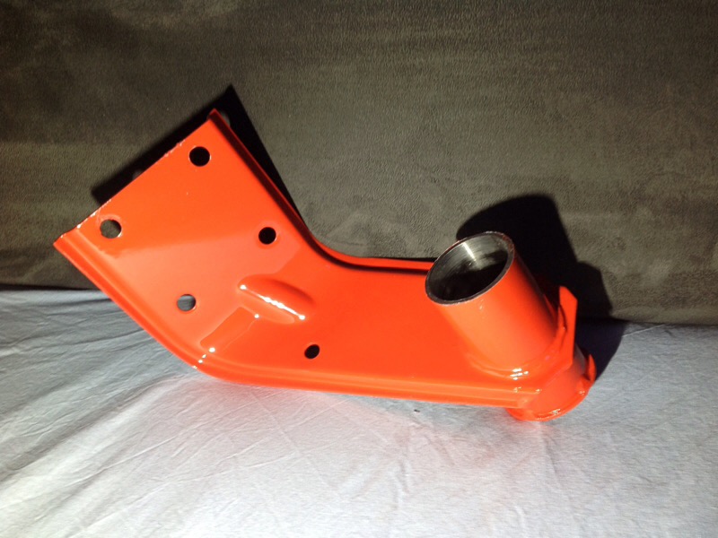

Beitragvon Barney-Nord » Samstag 21. September 2019, 23:50
Hast die kurze oder lange Schutzhülle ?
Anbei drei Bilder... Hier ist die Halbkugel mit den Spannstift zu sehen...
Und lass dich nicht verwirren, einige Teile sehen beim 82er anders aus, wie auf dem Bild , wo alle teile zu sehen sind.
Und wenn du endlich mal den von mir im oberen Beitrag eingestellten Link lesen tust, wirst du es auch alles besser verstehen :!:
Gruß Barney

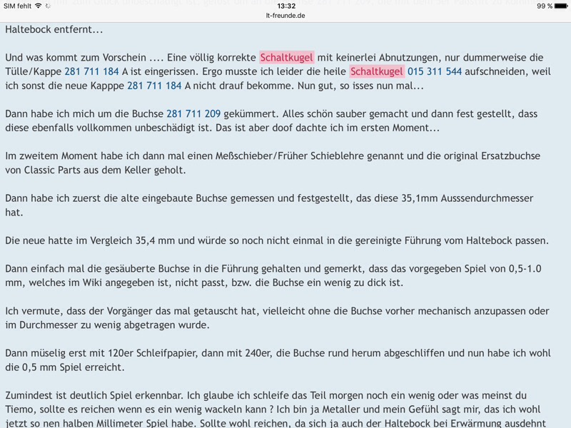

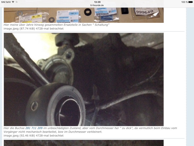

Am Ende der langen schwarzen Stange unter dem Faltenbalg sitzt die (Halb)Kugel mit dem (Spann) bzw. Paßstift
Hier die Kugel mit dem Spannstift. Die sitzt in der Buchse vom anderen Bild mit dem Haltebock und wird vom Faltenbalg überdeckt und vor Dreck geschützt
Hier in der Buchse vom Haltebock sitzt die von dir gesuchte (Halb)Kugel unter einem Faltenbalg

ABER .... Die wirst du vermutlich gar nicht brauchen, sondern musst die wahrscheinlich , wenn überhaupt , nur im Durchmeser verkleinern, siehe meinen Beitrag !
Diese Buchse ist dafür verantwortlich, wenn es nach langer Autobahnfahrt, bzw. starker Wärme, deine Schaltung hakelig ist, bzw. die ersten Gänge schwer reingehen.
Das liegt daran, dass sich die Kugel nach langer Fahrt und großer Wärme ausdehnt !
Aber das steht alles in meinem Beitrag ;)
Die Nummer der Buchse ist dort ebenfalls mehrmals erwähnt.
Siehe Bilder ;)

Hier im Text ist alles beschrieben und auch die Teilenummer zu finden.
Hier die Buchse und auch die Artikelnummer !
