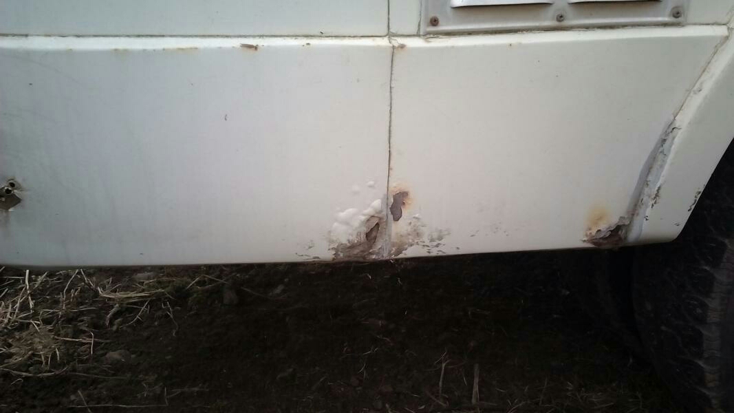

Beitragvon masmat21 » Donnerstag 11. Juli 2019, 21:40
So jetzt will ich auch nochmal was dazu schreiben :grin:
Also ich habe eine volle Restauration durch mit meine LT und wenn mich jetzt nich alles täuscht ist das wo die extrem Rost blasen sind eigentlich ne sicke die hier entweder durch Unfall oder unsach gemäß von einen Lackierer. Zugespachtelt würde und überlackiert wurde der fusch rächt sich jetzt! Und glaube mir auf dem Foto unten der Ansatz von Bläschen das ist der untere hintere Halter und die gammeln von innen nach aussen und wenn vorne schon blasen zu sehen sind ist er durch geröstet an der Stelle!! Ich gehe jede Wette ein das die vorderen Radläufe Einstige, hintere Komplete Blech unter den Türen bei der Schiebetür scheibenrahmen... schon der Rost nagt hier nur Mal bsp Bilder ..
Hat man von aussen auch nicht viel gesehen!!

Auf dem Bild sieht man eigentlich sehr deutlich das jede Menge Spachtel auf dem Auto ist.Wenn das schon so bescheiden bearbeitet wurde,wie mag es darunter aussehen?Ich bin gespannt.

ich möchte dich ja nicht entmutigen, aber meines erachtens wirst du noch einige Überraschungen erleben wenn die Blasen freilegst. :shock:

Zu den Fotos:
Die seltsamen Lackerscheinungen an den Griffmulden halte ich für unproblematisch, hier scheint jemand versucht zu haben, alten Lack (oder Folie?) zu entfernen und kam nicht in die Ecken. Das sind beim LT aber absolut keine Gammelstellen, von daher wird es da auch keine Überraschungen geben.
Ganz anders der Falz in deinem ersten Bild: Es wurde ja schon von den anderen bemerkt, dass hier jemand den Falz zugespachtelt und überlackiert hat. Zumindest von außen, und das ist auch genau der Knackpunkt: Falzrost kommt fast immer von innen. Die Lackbläschen sind Stellen, wo von innen ein "Pinhole" ins Blech gerostet ist und auf der Innenseite des Außenlacks angekommen ist. Da nur das Blech rostet, arbeitet sich der Rost rund um das Nadelloch flächig auf der Außenseite aus und unterrostet den Lack. Da der Rost im Vergleich zum Blech sein Volumen etwa verdreißigfacht, drückt er den Lack hoch und das sind die Bläschen, die man erkennt.
Wenn man nun die Stelle aufschleift, wird man flächig oberflächlichen Rost erkennen, und entweder bei ganz genauem Hinsehen in der Mitte eine Stelle, die durch geht, oder das Blech ist von der Rückseite her schon so dünn, dass man ein großflächiges Loch aufschleift.
Der Unsinn, eine solche Stelle nur von außen zu behandeln, besteht darin, dass die Roststelle von innen her weiter mit Wasser und Sauerstoff versorgt wird und daher bald wieder aufbrechen wird. Warum es dennoch oft getan wird ist, dass die Falzstellen von innen so gut wie unzugänglich sind: Sie liegen hinter den inneren Verstrebungen, außerdem sitzt natürlich davor noch die Wärmedämmung (in deinem Fall vermutlich Steinwolle, die den Rost leider auch unterstützt) und die Wohneinrichtung, die man bei den meisten Systemen nicht einfach mal so raus nehmen kann.
Spachtelmasse, vor allem Polyesterspachtel, ist sowieso leider keine dauerhafte Lösung: Die Masse schrumpft im Lauf der Jahre noch, sodass sie Risse in sich selbst bis durch den Lack hindurch nach außen bildet, zudem ist sie wegen der Zuschlagstoffe hygroskopisch und quillt wieder unter Wassereinfluss. In dickeren Schichten ist sie auch extrem unelastisch. An Karosseriestellen, die sich verwinden, kann man daher nur flexible Systeme wie Karosseriedichtmasse überlackierbar einsetzen. Selbst da reißt dann gerne der Lack in der Mitter der Falz.
