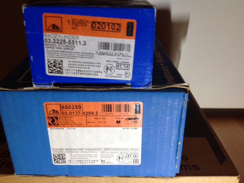

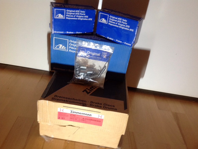

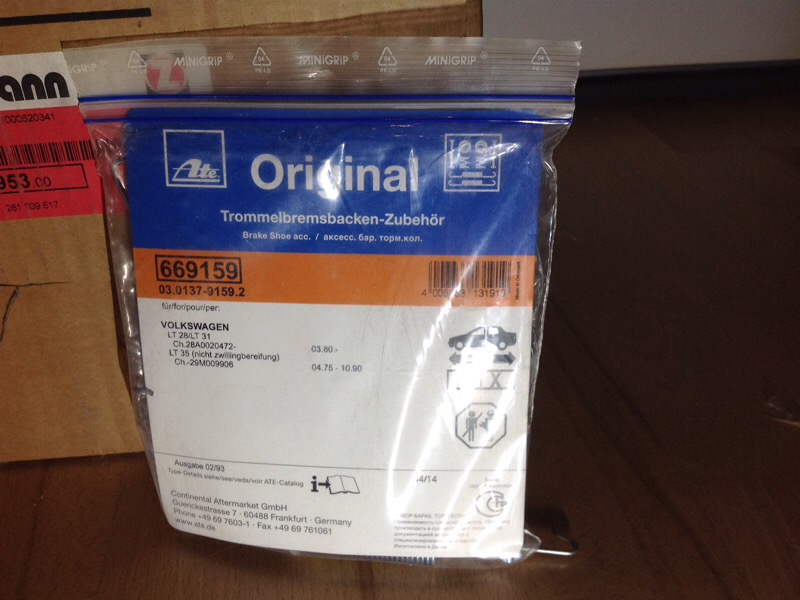

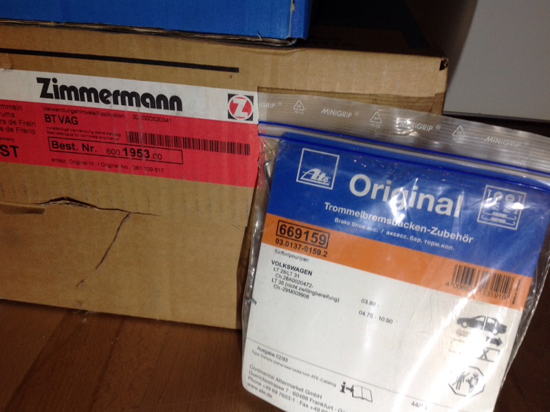

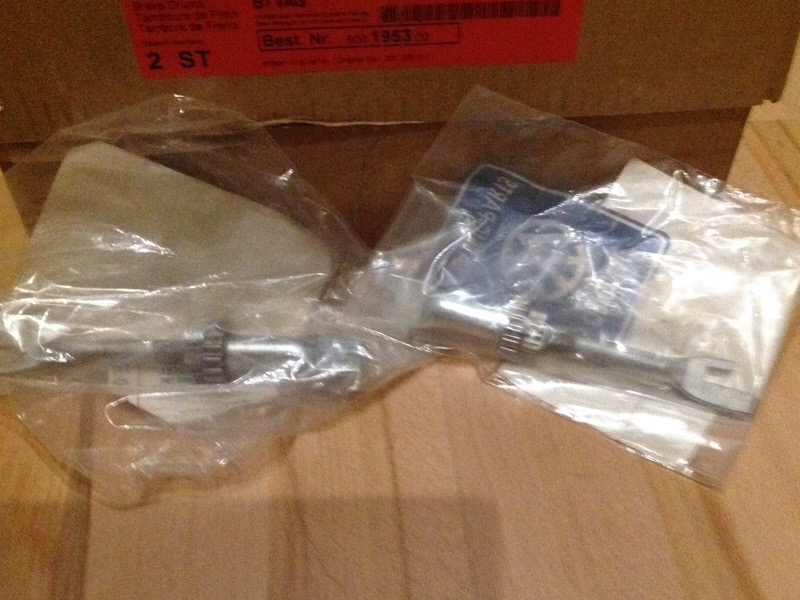

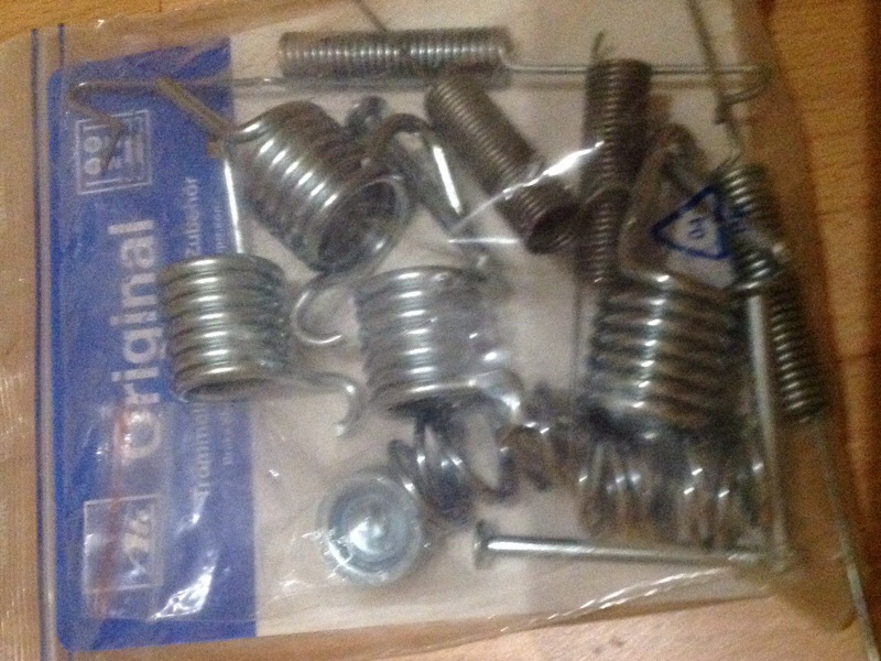

Beitragvon Barney-Nord » Sonntag 30. Juni 2019, 18:56
Ich habe gerade mal in mein Ersatzteillager geschaut.
Anbei ein paar Bilder, was du nun wohl alles mind. neu brauchst.
Die Ankerblche sind nicht dabei, da ich nicht bereit bin, mir die völlig überteuerten Teile auf Lager zu legen.
Alles andere auf den Bildern habe ich im Laufe der Jahre immer wieder zu Sonderpreisen im Netz zusammen gekauft.
Vielleicht helfen dir ja die Artikelnummer, welche du den Bildern entnehmen kannst.
Gruß Barney
Zubehörsatz
Hier alles auf einem Bild, bis auf die Druckstangen
Bremsbeläge und Bremszylinder
Kleinteilesatz ATE
Bremstrommeln von Zimmermann und ATE Zubehörsatz, Federn, etc.pp
Druckstangen gibt es nur bei Classic Parts !
