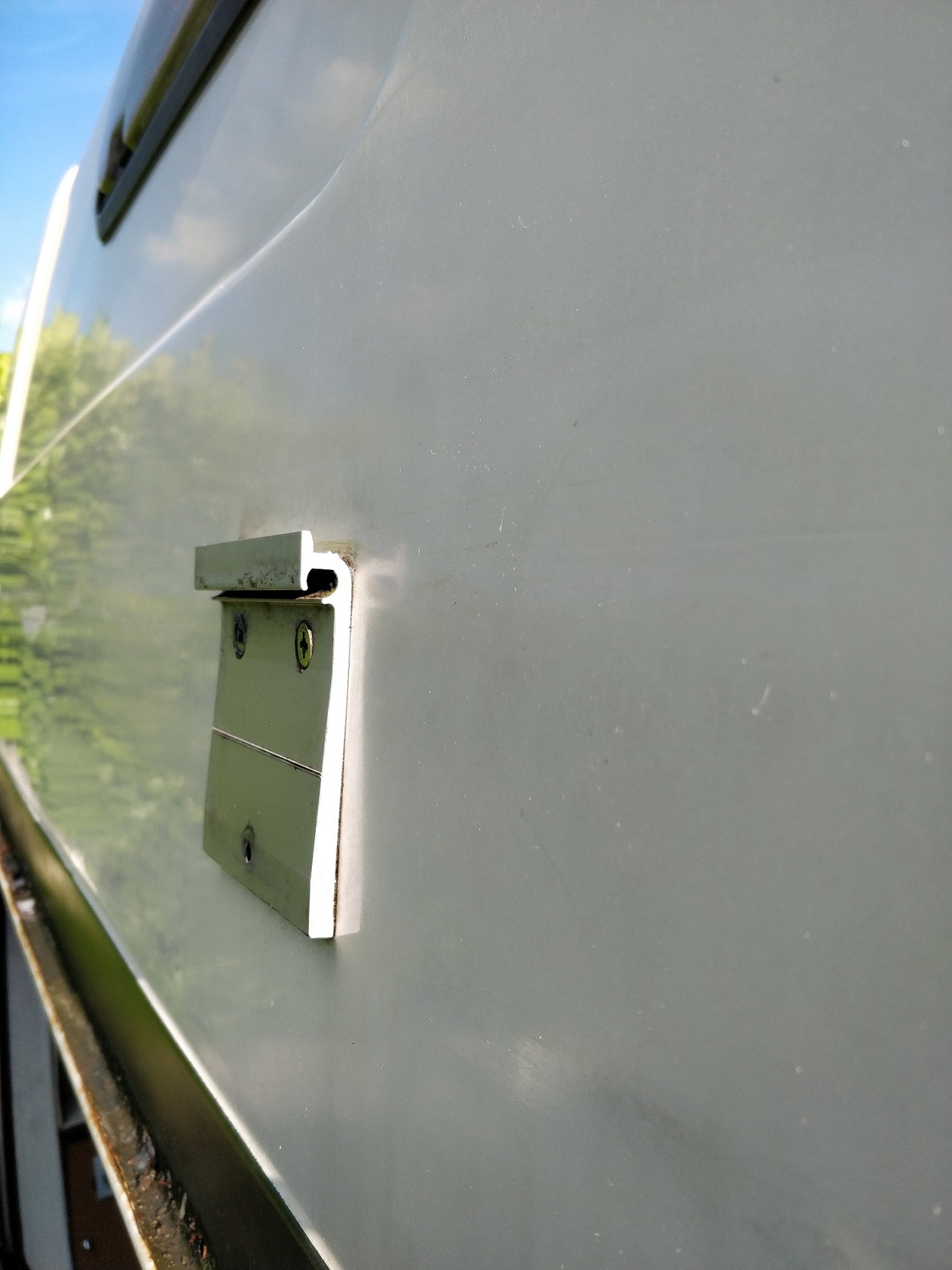

Hallo LT-Gemeinde,
ich bin auf der Suche nach einer neuen Markise für meinen Sven Hedin.
Die alte Markise war eine Omnistor 1000, die ist aber hinüber.
Mehr als Thule Omnistor 5200 oder Fiamma F45 finde ich nicht und bin mir auch nicht sicher ob das ganze in die vorhandene Aufnahme passt.
Kann jemand erkennen welche Markise darein passt ?
Vielen Dank im Vorraus
Gruß Jakob
Markisenaufnahme am GFK-Dach

Hallo Jakobi,
ich stehe vor dem gleichen Rätsel. Ich würde gerne meine Markise am Florida austauschen und die vorige ist auch an der gleichen Halterung angebracht. Konntest du mittlerweile rausfinden, welche Markisen mit welchen Halterungssystemen passend sind?
Ich habe da auch schon eine Fiamma ins Auge gefasst, da meine vorige auch eine Fiamma war.

Hallo, ich habe an meinen Bus eine f45.
Gerade kein Bild der aufnahmeplatte, nur von schräg hinten, aber die sieht anders aus, die ist unten abgewinkelt. Da wird die Markise von unten verschraubt. Vielleicht bringt dir das Bild ja doch was.

HAllO
Bei der 5200 sind neue Halter dabei, die sind viel breiter, so fangen die besser das Gewicht ab, decken dann die alten Löcher gut.
Zwecks der Lastabführung sollte innen gut vertsärkt werden.

Moin! An unserem Sveni ist die Fiamma F50 Pro verbaut.
