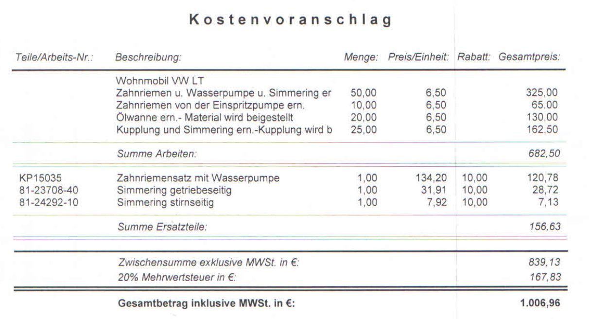

Hallo Leute,
Der Zahnriemenwechsel steht an (nach 7 Jahren).
Deshalb hab ich mir in einer LKW-Werkstatt mal einen Kostenvoranschlag machen lassen.
Zusätzlich sollen auch beide KW-Simemringe, die Kupplung und die Ölwanne getauscht werden.
Das Öl hat erst 300km und kann wiederverwendet werden.
Kupplung, Ölwanne und Dichtung stelle ich bei.
Anbei der Kostenvoranschlag, was haltet ihr von den Zeiten? Ist das ralistisch oder zu viel?
Danke für eure Einschätzung.

Hey Philip,
im grunde find ich den Preis schon angemessen.
Ich habe auch am 2.Juli ein Termin für beide Zahnriemen und wasserpumpe und Keilriemen und bezahle bei meiner Werkstatt des Vertrauens ca. 700 Euro es ist aber ein DV Motor. Weiss nicht ob leichter oder schwerer?
Und die Simmerringe werden auch nicht gemacht bei mir.

Danke für den Input :doppel_top:
Da aber mein persönliches Limit für die Arbeitszeit bei 500€ lag, werde ich die Arbeiten selbst durchführen (mit Hilfe eines befreundeten Mechanikers, der auch das Spezialwerkzeug haben sollte).
Der Vorteil neben Ersparnis von ca. 800€ Arbeitskosten (abzüglich ein paar Kisten Bier), ist natürlich, dass ich das Auto noch besser kennen lerne und im Ernstfall unterwegs dann wieder mehr Einblick habe :) :FREU:

Philip86 hat geschrieben:Anbei der Kostenvoranschlag, was haltet ihr von den Zeiten?
Ich sehe keine Zeiten, nur Menge (oder Einheiten).

Also so wie ich das verstanden habe, entsprechen 10 Einheiten 1 Stunde :)
