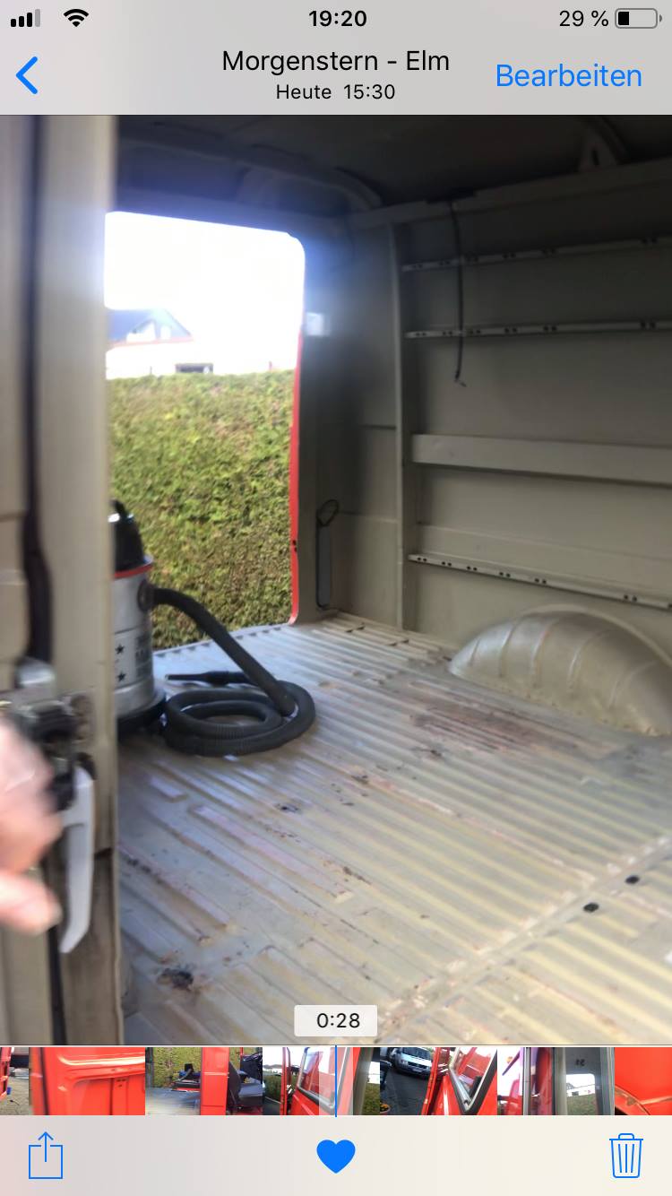

Kennt jemand die Lackfarbe des Innenraums?
Mein Fahrzeug ist ein LT28 von der Feuerwehr, EZ 1986
Vielleicht könnt ihr mir weiterhelfen.

vielen Dank für deine Nachrich, allerdings suche ich nach der Farbe vom Innenraum.
Nach dem Sticker zu schauen wurde mir schon empfohlen. Es findet sich dort aber nur, wie du schon sagtest,der Hinweis für die rote Farbe.

ich hatte die Frage vor Jahren schon mal, ist aber auch nicht bei rausgekommen. Dieser Grauton mit gelbstich mit dem der Laderaum lackiert ist müsste doch eigentlich bei den zivilen Fahrzeugen der gleiche sein, oder? Ich bilde mir ein, daß mein erster LT vor gut 20 Jahren im Laderaum genauso war und der wurde als geschlossener Kasten an Privat ausgeliefert.

Das ist ein ganz seltsamer grau/beige Ton...

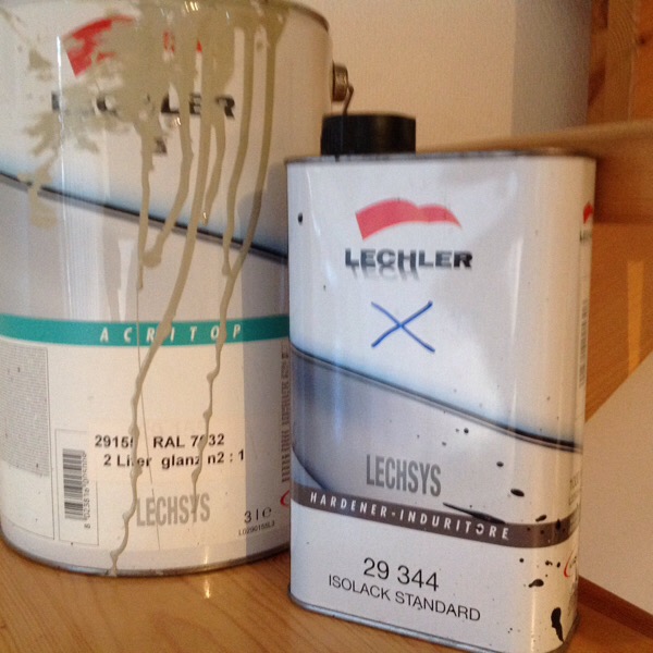

Für mich könnte das in Richtung "Kieselgrau RAL 7032" gehen, aber dein Lack scheint matt zu sein.
Zumindest geht es in die Richtung "7032"

Möchtest du den Lack dann mit Pinsel oder Rolle streichen oder mit Lackierpistole lackieren ?
Es gibt den Lack auch in Sprühdose zu bestellen, wenn du die richtige Farbe erkannt hast, allerdings nur als Wasserlack.
Am besten wäre es aber wenn du einen 2K Unilack kaufen tust.
Dieses ist z.b für RAL 7032 problemlos möglich, da es sich hierbei um eine alte LKW Farbe handelt.
Der Vorteil am 2K Unilack ist, das du keine Wasserfarbe bekommst, welchen du hinterher noch mit Klarlack schützen musst.
Unilack braucht nur einen Lackiergang mit einer Farbe und alles ist fertig, Wasserlack braucht immer zwei Lackiergänge, einmal den Decklack und danach einen schützenden Klarlack.
Bei 2K Unilack ist alles in einer Farbe schon fertig.
Und wenn du es besonders gut haben möchtest, benutzt du dann noch einen Lackhärter, deshalb auch die Bezeichnung "2K" gleich zwei Komponenten, nämlich einmal den Lack und einmal den Härter.
Es geht auch ohne Härter, dann dauert es aber ewig, bis der Lack durchgehärtet ist und wird nie so "stabil" wie mit Härter.
Habe dir mal nen Bild angehängt, wie so etwas aussehen kann.
Viel Erfolg
Barney
2K Acryllack Kieselgrau RAL 7032 und der passende Lackhärter. Zwei Teile Lack, einen Teil Härter und 10% Verdünner und alles wird gut.

Also das der 2k Lack "springt" würde ich nun wirklich nicht unterschreiben. Aber das ist wohl wieder so eine Ansichtssache.
Ich lackiere viele Dinge extra mit 2k Lack und habe weder innen noch außen irgendwelche Probleme, dass der Lack "springt"
Das es sich bei dem grau im eine Art Grundierung handelt, davon gehe ich auch aus, darum ist der Lack auch matt.
