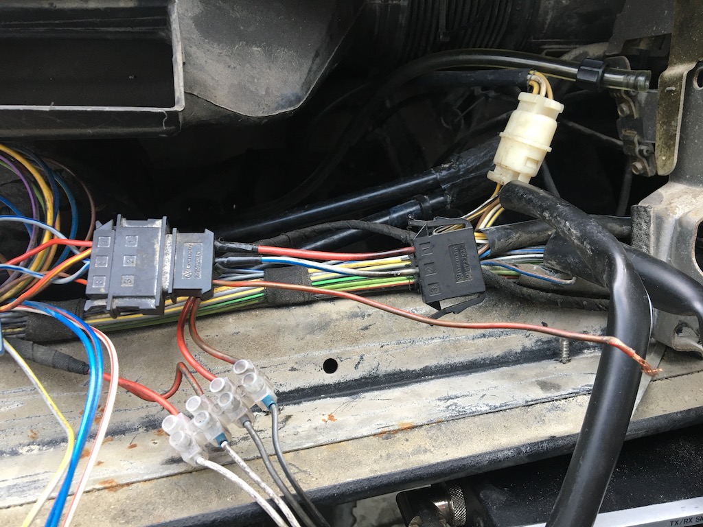

Ich habe eben die Armature ausgebaut weil dahinter ein Kabelverhau war und weil mal während der Fahrt ein Kabel weggeschmort ist. Jetzt wollte ich das mal Ordentlich machen und einige Kabeln erneuern und anständig isolieren.
Hier meine Frage:
wofür ist dieser Stecker mit den 3 Kabeln? 1rot ist denke ich Zündstrom, 2blaugrau Licht und das braunrote?? und wo war oder gehört es eingesteckt?

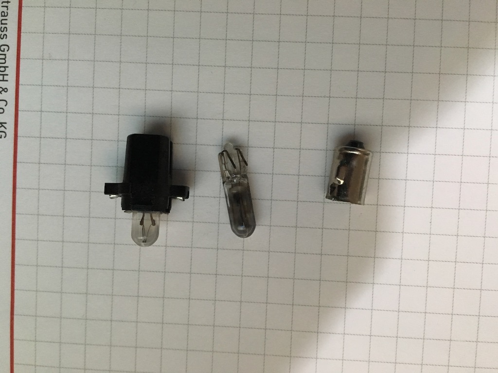

und die Birnen wollte ich auch gleich alle neu machen dafür bräuchte ich auch die Bezeichnungen.

Zum Stecker kann ich dir leider nichts sagen, aber zu den Lampen findestdu hier was:
http://www.lt-forum.de/dokuwiki/doku.ph ... ten_lampen

Beitragvon Michi92 » Dienstag 26. März 2019, 21:45
Servus
bei mir hängt da der Radio dran, ich schätze dass das auch original die Vorbereitung dafür ist. Zu 100 Prozent kann ich es aber nicht sagen. Die Lusterklemmen auf dem Foto sind wohl auch nicht ganz original :grin: Aber schön gemacht den Aderendhülsen. Lg Michl

Beitragvon Tomturbo1958 » Montag 1. April 2019, 13:17
Servus!
Rot ist Batterie Plus Klemme 30
Braun ist Masse Klemme 31
Schwarz ist Zündung Plus Klemme 15
Grau ist Licht Klemme 58
Wenn dann ein weiterer Farbstreifen dabei ist, hat das Kabel eine Funktion. Braun mit weißem Strich kann eine geschaltene Masse sein.
Thomas
Tomturbo1958
Beiträge: 500
Re: Armatur
Beitragvon tiemo » Montag 1. April 2019, 15:37
Ich denke, es ist der Stecker für die kleine Uhr, wenn ein Drehzahlmesser verbaut ist. Am leeren Platz sollte eine braune Masseleitung gewesen sein. Das ist so ein Kabelgestecksel, an dem Uhr, Zigarettenanzünder und Radio dranhängen, je nach Ausstattung.
Ich vermute mal, die Kabel in der Lüsterklemme sind Lautsprecherleitungen?
