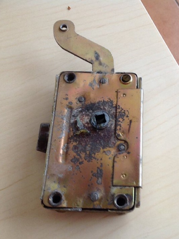

Anbei auch noch mal ein Bild von einem defekten Schloßkasten, Nr.8 auf der Zeichnung.
Das ist mein Altteil, welches ich mal fotografiert habe.
Das Teil ist komplett vernietet und lässt sich dadurch kaum reparieren.
Da hilft also nur ein gebrauchtes Teil.
Gruß Barney
Schloßkasten Defekt und vollkommen vernietet. Unten fehlt ein Teil !
