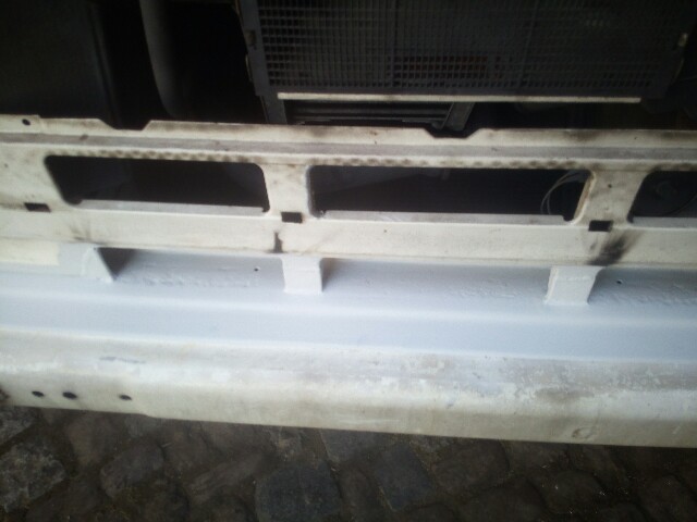

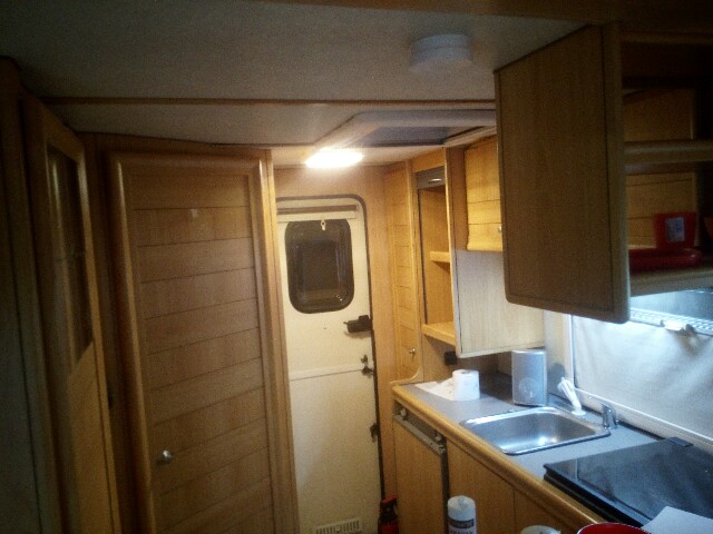

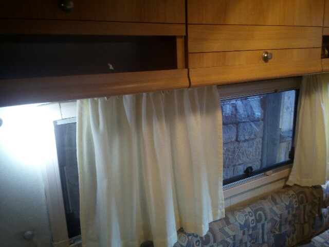

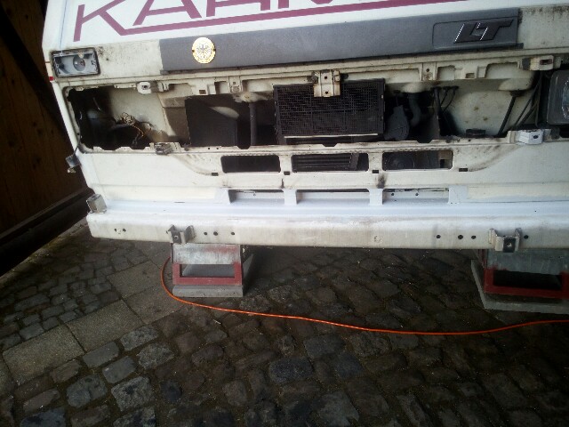

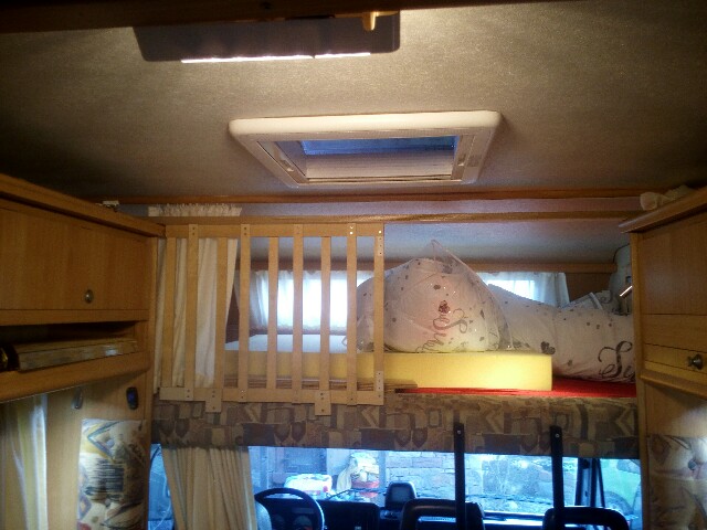

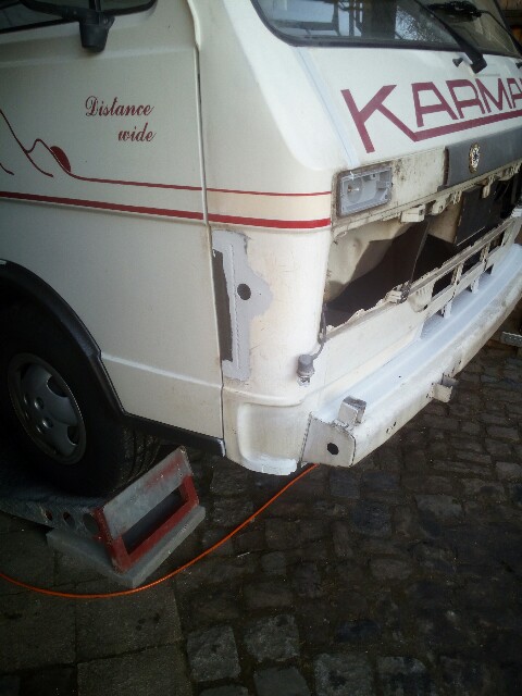

Beitragvon Hotwaterfish » Samstag 2. März 2019, 01:49
Hallo, hier Mal ein Update zur Autovilla, Bilder sind anbei:
Der schlecht reparierte Schaden ist repariert, und mittlerweile auch gespachtelt, der Rost hinter der Stoßstange ist auch beseitigt, und die Blechverbindung unter der es rostet euch so gebaut das es nicht mehr passieren kann. Als nächstes noch kl. Roststellen am Führerhaus beseitigen inkl. Scheibe rausmachen. Und den Rand entrosten. Dann wird lackiert.
Beleuchtung innen ist auf LED umgebaut und zwei zusätzliche Led Deckenleuchten eingebaut.
Aussen folgt noch eine Epoxidharz Beschichtung auf dem Dach und Solarpanelen drauf (flexibel vom Chinamann hab ich schon da...).
Innen ist dann mal langsam Musik dran, Bilder werden noch folgen. Am 14.3. will ich zu der Kl.Tour starten, bis dahin sollte es wieder zusammen gebaut sein :-)

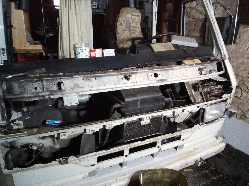

Re: Autovilla entrosten
Beitragvon Hotwaterfish » Sonntag 14. April 2019, 11:15
..und leider ging es viel weiter, noch schnell den Scheibenrahmen entrosten, die untere Falz war quasi weg, sowohl am vorderen Blech wie auch am Träger. Der Träger war innen rostig. Also auch den aufgetrennt und gesandstrahlt. Das Frontblech hab ich neues, den Träger schließen wir wieder.....U d dann endlich Lack drauf und los, im Mai ist TÜV..... :TÜV
Rahmen gesandstrahlt
MfG
Lukas
