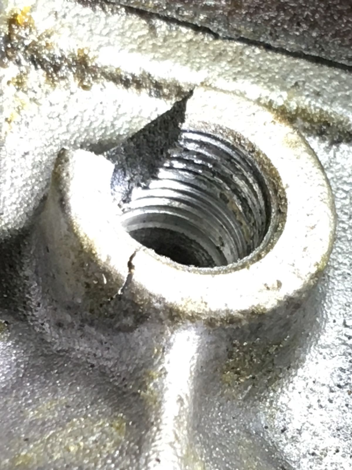

Hi Leute,
ich wollte übernächste Woche in den Urlaub fahren und da mein Lt28 2,4 td bei kälte immer schlecht ansprang hab ich mir vorgenommen die Glühkerzen zu tauschen. Gleich bei der ersten hatte ich schon Probleme es rauszubekommen, durch mehrfaches einsprühen hin und her drehen natürlich vorher warmlaufen lassen brach mir nicht die Kerze raus sondern ein stück von der Aufnahme (Zylinderkopf) ca. 50%, also die hälfte.
Nun habe ich einen Glühkerzenreparatur Einsatz reingedreht und gleichzeitig mit 2K Metallkleber zu geschmiert.
Ich denke aber dases nicht halten wird und ich einen neuen kopf brauchen werde. Hat jemand was rumliegen oder weiß jemand einen Rat?
Werd mal ein Foto hochladen.
Danke euch schon mal vorab.
Grüße snoopy

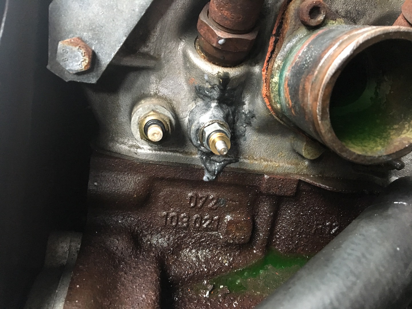

Beitragvon snoopy123 » Samstag 1. September 2018, 15:38
ja das ist echt Blöd gelaufen. So sieht es nun Aktuell aus:
Nun bin ich am überlegen ob ich es zusätzlich absichere damit die Kerze nicht rausschießt.
Grüße Snoopy

Re: Glühkerze rausgebrochen :-(
Beitragvon snoopy123 » Montag 3. September 2018, 14:29
ich habe es heute mal ausprobiert und gestartet. Der Motor sprang aber komischerweise trotzdem schlecht an, am Dieselschlauch habe ich bemerkt das wenn ich gas gebe ,, im schlauch luftblasen steigen.
Die Kerze hätte gehalten aber leider pfeift es an der Seite raus.
Dann werde ich es mal anders machen indem ich alles wieder rausnehme ausbohre und eine Schraube rein drehe und das Loch komplett blind mache, Sollte doch Funktionieren oder was meint ihr?
Beim bohren werden sicherlich Späne reinfliegen, Wenn ich nach getaner Arbeit die Einspritzdüse raus nehme sollte man doch hinkommen um die Späne abzusaugen oder?
Gruß Snoopy
Beitragvon MaBu-Liner » Montag 3. September 2018, 15:42
bevor ich dort irgendwie verwuchen würde eine neue Glühkerzen zum halten zu bringen und das ganze dann irgendwie dicht machen müsste, würde ich das loch kurzerhand komplett zu machen. Gewinde nachschneiden soweit möglich, flüssigmetall Kleber auf eine passende Schraube und reindrehen. Bei deinem ersten Bild wäre es aber sicher noch besser, wenn man das Loch zuschweissen lässt. Ich denke das sollte auch im eingebauten Zustand möglich sein.
Der Motor springt auch mit 5 Glühkerzen an, da würde ich mir keine großen Sorgen machen. Einen Versuch ist es allemal Wert, bevor man den Kopf demontiert und einen neuen drauf baut.

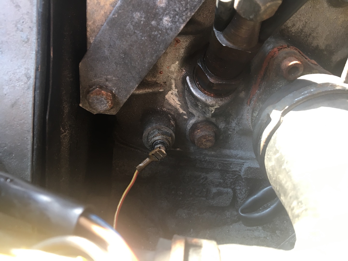

Beitragvon snoopy123 » Mittwoch 5. September 2018, 17:25
beim aufdrehen der Glühkerze ist nochmal ein Stück weggebrochen, scheinbar war es da auch schon rissig. Nun habe ich mit dem Dremel alles Plangeschliffen, loch und neues Gewinde rein und eine Schraube mit Kupferdichtung eingedreht. Nun ist zum Glück alles dicht.
Den Dieselfilter habe ich auch erneuert und einen neuen Schlauch der vorher undicht war, daher auch die Luftblasen vorher, nur hab ich jetzt Leistungsverlust. Turbo hört man Pfeifen wie vorher, aber der durchzug fehlt mir.
Motor läuft rund und Rauchen tut er auch nicht.
