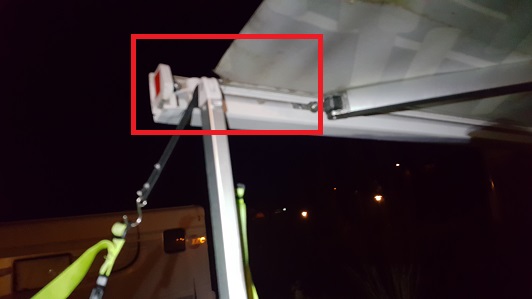

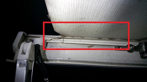

10 Minuten Wind haben heute gereicht, damit ich einen Riß in der Markise hatte :negativ: Und zwar da, wo die Markisenplane in den "vorderen Rahmen" (da wo die Stützfüse sind) reingeht. Ich konnte das noch nicht genauer ansehen, aber es scheint mir, als wenn die Plane "nur eingeklemmt" ist und man sie daher kürzen, verstärken und neu verschrauben kann.
Es ist eine "Westfalia"-Markise (nach der Beschriftung - sieht mir aber eher nach Fiamma-Nachbau aus und wurde (soweit ich weiß) beim Bau 1993 gleich ab Werk ans Hochdach angebaut. Ich habe mal 2 Bilder angehängt von der Seite, die (fast) intakt ist. Dort wo im roten Rahmen der kleine Riß ist, ist er auf der anderen Seite ca, 25-30cm lang.
Ansonsten ist mit der Markise alles ok - ich würde sie also ungern abbauen/austauschen müssen. Habt Ihr eine Idee? Oder einen Link zu einer genauen Beschreibung vom Aufbau?

Danke für den Tipp mit dem Segelmacher. Weiß zwar noich nicht, wo ich einen finde, aber ich werde mal sehen. Was für mich am meisten interessant wäre, ist eine Anleitung zu bekommen, welche Schrauben man an der Leiste/dem Rahmen, wo die Plane eingerissen ist, aufschrauben muß, um nur die Plane zu lösen - und nicht auch den gesamten Rest (z.B. auch die Gelenkarme). Alles andere traue ich mir dann schon selbst zu. Im Netz habe ich aber leider keine Infos (Explosionszeichnung wäre gut) gefunden. Vermutlich auch, weil ich nicht mal sicher bin, was für eine Markise ich genau habe. Die einzig angebrachte Bezeichnung "Westfalia" hilft natürlich nicht.
