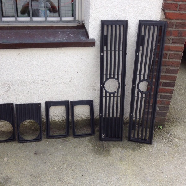

Hallo Leute,
ich bin auf der Suche nach einem Kühlergrill für meinen LT 28 BJ 1986. Sind die Grills für alle LTs der ersten Generation gleich und braucht man für die Variante mit runden Frontscheinwerfern nur noch die beiden Extra-Blenden links und rechts?

Moin Rudi
Anbei ein Bild. Du brauchst einen der beiden Grillteile auf dem Bild und die jeweils nach Lampenart entsprechenden Seitenteile für die Scheinwerfer. Ich glaube 1986, ( siehe linker Grill auf dem Bild, das untere Fünftel ist anders, bzw. geschloßen) gab es eine kleine Änderung am Mittelgrillteil, die aber für dich unwichtig ist. Beide Modelle auf dem Bild passen bei Bj 1985
Zu bedenken ist höchstens noch, das es ab 1986 eine Änderung des VW Zeichens gab. Bis 86 wurde dieses mit zwei "Sicherungsscheiben/Klammern befestigt, ab 86 wird das VW Abzeichen einfach in den Grill gesteckt und hält durch Kunststoffnasen selbstständig am Grill.
Viel Erfolg
