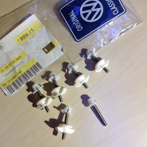

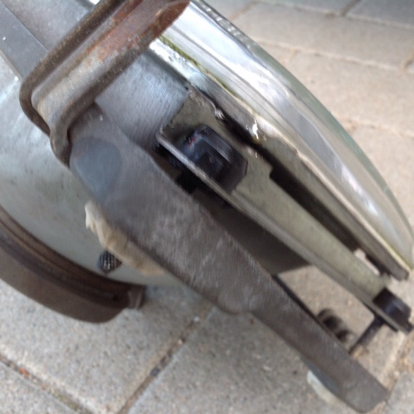

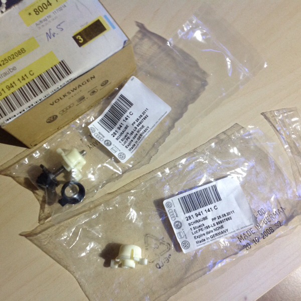

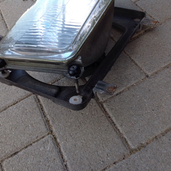

Anbei mal ein paar Bilder...

Schraube 281 941 ... Ich habe nur noch diese eine Schraube Nr 5 und diese ist noch original verpackt. Sorry, aber möchte die Verpackung jetzt nicht öffnen, darum leider nur mit Verpackung.
Einstellschraube 533 941 141
Nicht wirklich gut zu erkennen, aber vielleicht hilft es ja ein wenig
Leider habe ich keine wirklich guten Bilder von meiner Sanierung, da ich mehr am kämpfen und vor allem Rätseln war, wie an Bilder zu denken, was mir selten passiert ;) Ich wollte das mal "eben so" machen, nur die alten "Schrauben" gegen neue tauschen, aber das war wirklich viel schwieriger wie vorab gedacht.

Also ich bin mir mittlerweile sicher, dass ich aus 281 941 141 C und 533 941 141 , die nicht mehr erhältliche Schraube Nr 4 , auf dem Bild von Classic Parts zusammen gebastelt habe.
Einfach die Schraube aus 281 941 141 C aus dem Plastikteil heraus drehen.
Das gleiche bei 533 941 141
Dann die einzelne Schraube aus 281 941 141 C in das Plastikteil der Einstellschraube 533 941 141 hinein drehen.
Fertig ist die, nicht mehr erhältliche "Schraube" Nr 4, auf der CP Zeichnung.
Wer die oberen Bilder genauer anschaut, sieht das bei 281 941 141 C ein einzelnes weißes Kunststoffstück zu sehen ist und bei 533 941 141 eine Schraube einzeln zu sehen sind.
Aus den fehlenden Teilen habe ich das Teil Nr 4 gebaut und darum habe ich hier noch die entsprechenden Reste von 281 941 141 C und 533 941 141 übrig.
