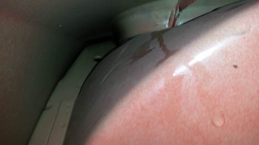

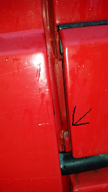

1. Hinter der Schiebetür tritt Wasser ein und es sammelt sich vor dem Radkasten.

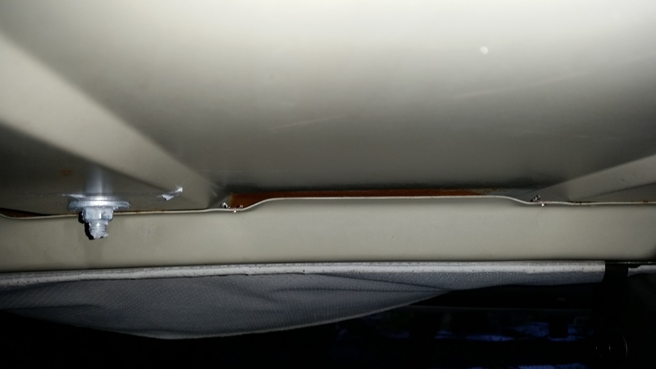

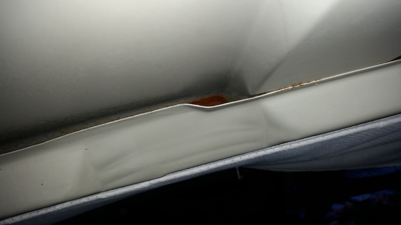

2. An der Dachsäule vom Fahrerraum bildet sich Rost unter der Strebe.

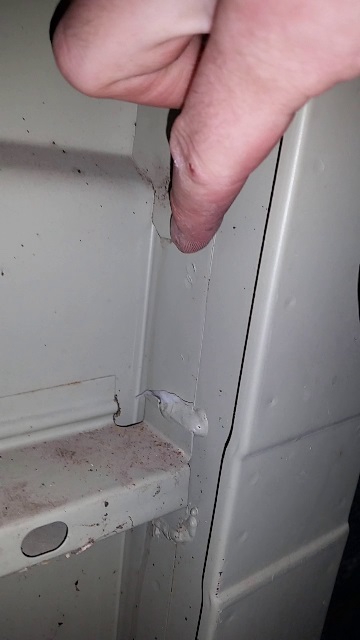

3. Bei der Beifahrertür tritt Wasser ein. Vermutlich durch die Scheibe.

Außen. Schiebetür links. Ich vermute das Wasser dringt durch die kleine Kuhle.
Innen: über der untersten Querstrebe vor dem Radkasten.
Rost unterm Dach.
Aufm Dach oben ist noch nichts zu sehen.
Rost unterm Dach
Die Biegung oben ist der rechter Fensterrahmen.

Ich kann nur zum Wassereintritt bei der Scheibe was sagen - hab ich nämlich auch :-)
Ich hab zur Sicherheit das Frontblech und die A Säulen von Blic gekauft und lass das einfach komplett neu reinschweissen.
Ersatzteilkosten bisher knappe 100€. Mit etwa 400-500 muss ich in Ungarn fürs schweissen rechnen.
Wobei ich hoffe, dass der Querträger OK ist, sonst wird's teuer.

Das ist der Dachspriegel bei der Fahrerkabine.
Oh je. Kann es auch einfach nur an der Dichtung liegen?
Sie sieht eigentlich noch relativ dicht aus.
Gruß Tobias

War beim Karosseriebauer und der hat gemeint, das vielleicht nur an der undichten Scheibemdichtung liegt.
Soll sa n bisschen Silikon reinspritzen und schauen obs dann nicht mehr rein sifft.

Bei mir kommt es rechts, direkt unterhalb der Scheibe durch. Da tropft es ein bissl. Lässt sich leicht verfolgen weil das alles in Sichtweite ist.

Also ich will zwischen der Scheibendichtung und Scheibenrahmen etwas einspritzen.
Kann ich da dann auch Karosseriedichtmasse nehmen??
Oder macht das überhaupt Sinn.
PowderThor
Beiträge: 69
Registriert: Donnerstag 15. Juni 2017, 15:01
Fahrzeug: LT 35, EZ 10/87, Diesel 75PS
Re: 2 nasse Stellen und Rost unterm Dach.
Beitragvon syncromat » Samstag 4. November 2017, 22:36
PowderThor hat geschrieben:Also ich will zwischen der Scheibendichtung und Scheibenrahmen etwas einspritzen.
Ja kannst du machen.Sinn macht es aber nur als Provisorium,die Scheibe sollte man mal rausnehmen um zu sehen was wirklich Sache ist.
