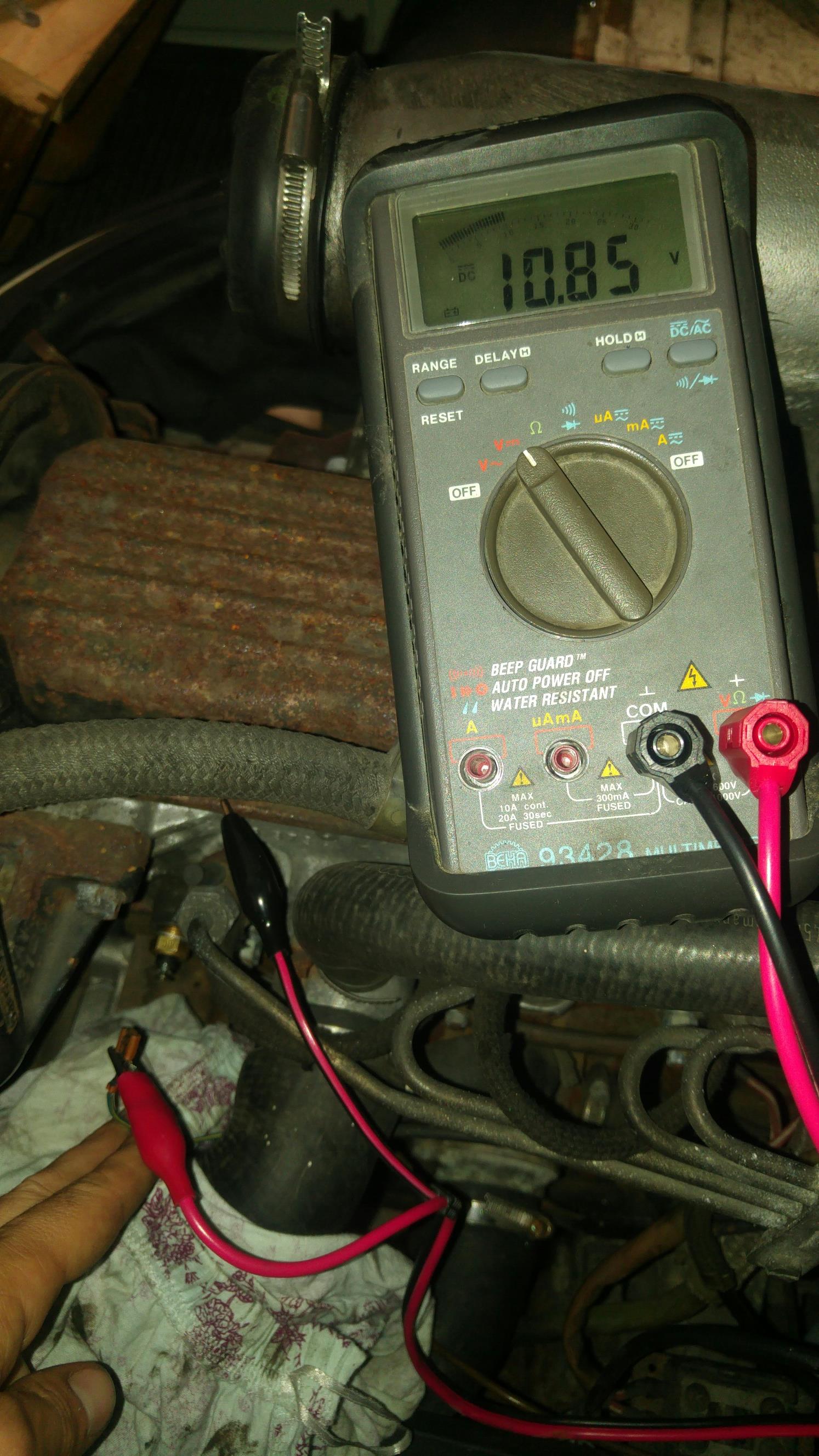

Wenn ich ein Multimeter an den Sensor und Masse am Motor direkt anklemme habe ich bei normalem Fahren ~110Ohm, wenn ich die Karre trete bis zu ~85Ohm. Wenn ich den LT-Wiki Eintrag richtig verstanden habe entspricht 140Ohm ca. 80°C, und 82,5Ohm ca 100°C. Wie heiß darf/soll der LT mit CP-Motor normal eigendlich sein?

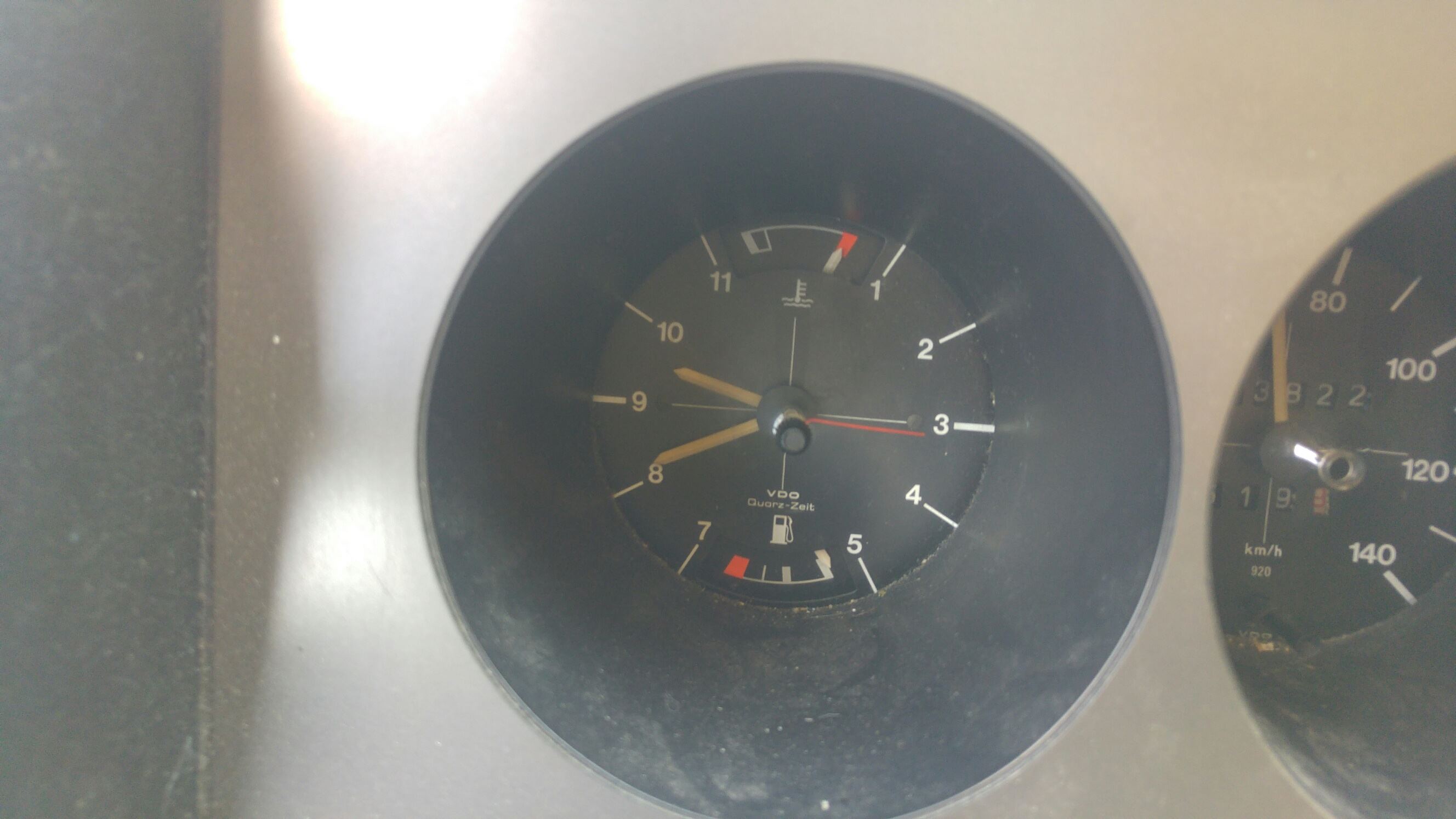

Anbei noch ein Foto der Temperaturanzeige und ein Foto der Spannung am Sensor. Sollte mit 10.9V eigendlich noch passen, laut Wiki sollen es 9,5-10,5V sein.

Das ist außerhalb der Toleranz. Vermutlich hattest du den Motor auch nicht laufen während der Messung, dass da sowieso nur 12.6V Akkuspannung anstanden. Also nur 12.6V - 10.9V = 1.7V, eine geringere Verlustspannung ist mit den alten Linearreglern in Bipolartechnik eh kaum zu erreichen. Es ist möglich, dass die Spannung weiter ansteigt, wenn die LIMA 14V liefert, weil der Konstanter einfach nicht mehr funktioniert.
Es sind 9.5 ... 10.5V als Grenze angegeben, in der Realität bewegt sich die Spannung aber ziemlich eng um tatsächlich 10V.

Bei im Stand laufenden Motor geht die Spannung noch auf 10,95 Volt, ich weiß nicht ob die Spannung im Fahrenden Betrieb noch weiter ansteigt.
Hab jetzt direkt mal den in der Wiki verlinkten TCA700Y bestellt und werde den Konstanter tauschen.

Wenn der Motor läuft steigt die Spannung Temperatursensorklemme - Erdung tatsächlich auf 11,9Volt an und mit diesem Anstieg steigt die Temperatur- und Tankanzeige.
Schalte ich den Motor aus, so fällt die Spannung auf 10,9Volt und die Temperatur- und Tankanzeige gehen beide wieder zurück. Ich hab schon einen neuen Spannungskonstanzer bestellt, der hoffentlich morgen kommt und werde euch nach dem Einbau berichten. Gehe hier aber davon aus dass die Anzeigen dann wieder richtig funktionieren und deutlich weniger anzeigen.

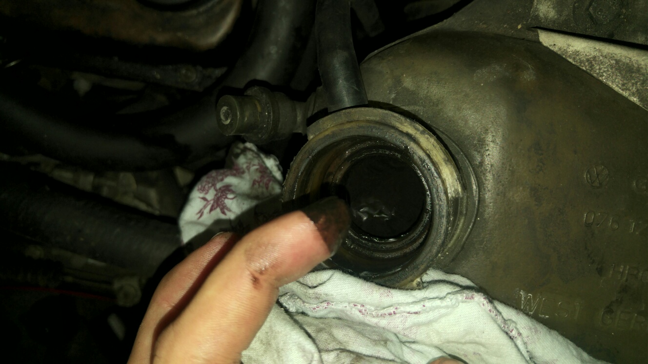

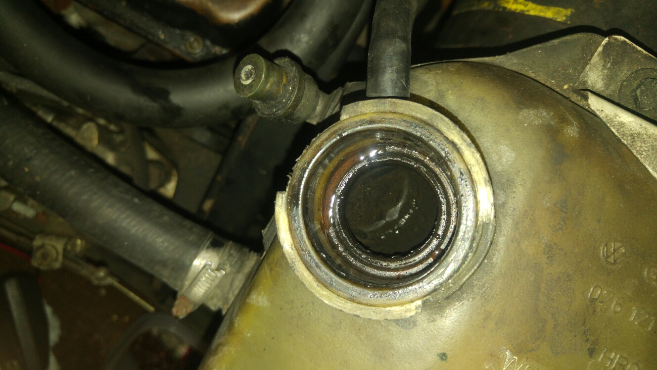

Nichtsdestotrotz habe ich "Schmiere" im Kühlwasser schwimmen und das nicht zu knapp. Hab heute das komplette Kühlsystem mit (reinem) Wasser durchgespühlt und in jedem Schlauch war die schwarze Pampe. Soweit ich das beurteilen kann ist es (Motor-?)Öl und die Kühlflüsigkeit war mehr schwarz als grünlich. Ein Kollege von mir hat sich das ganze angeschaut und hat gemeint es sieht eigendlich nicht wie die Zylinderkopfdichtung aus, Kühlbehälter steht nicht zu sehr unter Druck, aber ich kenn mich da einfach zu wenig aus um das zu beurteilen.
Leider habe ich mit reinem Wasser nicht alles rausgebracht, hat hier wer einen Tipp für mich mit was ich das ganze Kühlsystem spühlen kann?

Das habe ich befürchtet, dass das Öl daher kommt. Hilft nix, dan muss der Zylinderkopf mal runter, das werde ich aber machen lassen müssen weil da reichen meine Fähigkeiten nicht aus.

meiestro hat geschrieben:Das habe ich befürchtet, dass das Öl daher kommt. Hilft nix, dan muss der Zylinderkopf mal runter, das werde ich aber machen lassen müssen weil da reichen meine Fähigkeiten nicht aus.
Ja, nach den Bildern denke ich auch, dass die Zylinderkopfdichtung aufgegeben hat. Risse im Block treten eigentlich vor allem nach fehlerhafter Montage auf (zu lange Kopfschrauben, Ölreste in den Bohrungen, dann wird der Block mechanisch oder hydraulisch gesprengt).
Der Kühlkreislauf sollte auch mit einem Reinigungsmittel gespült werden, denn die Schläuche vertragen eigentlich kein Motoröl und sie sind ganz schwer erhältlich.

Seit dem Wechsel des Spannungskonstanters geht die Temperaturanzeige nur noch knapp über die Hälfte, was aber auch mit an den niedrigeren Außentemperaturen hängt. Das Öl im Kühlwasser ist immer noch vorhanden, wenn auch nach dem Spühlen nur noch als minimaler Film im Ausgleichbehälter.

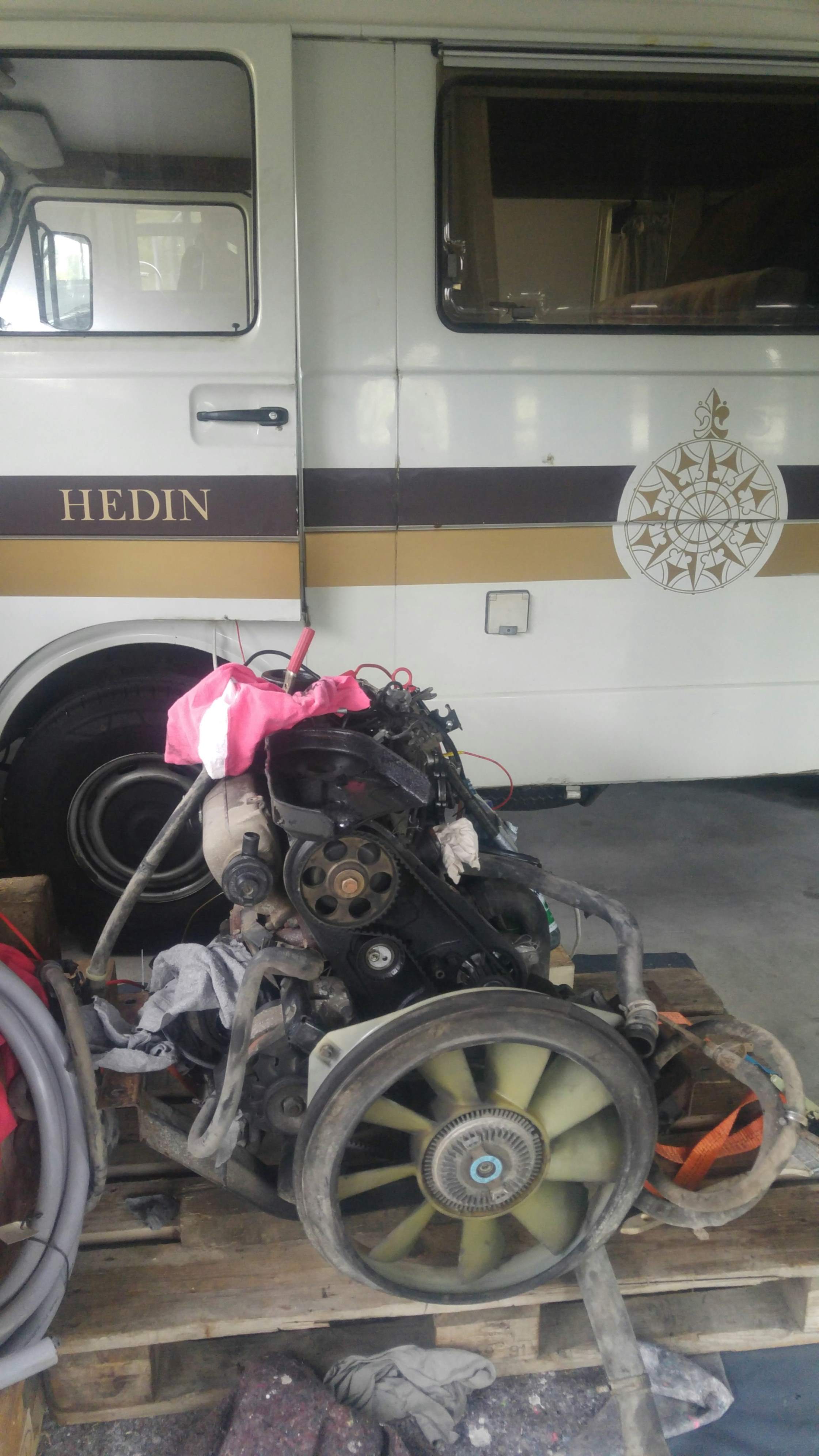

ich hab mich Mithilfe der Repearturleitfäden nun doch an das ganze rangewagt und heute den Zylinderkopf herunter genommen.

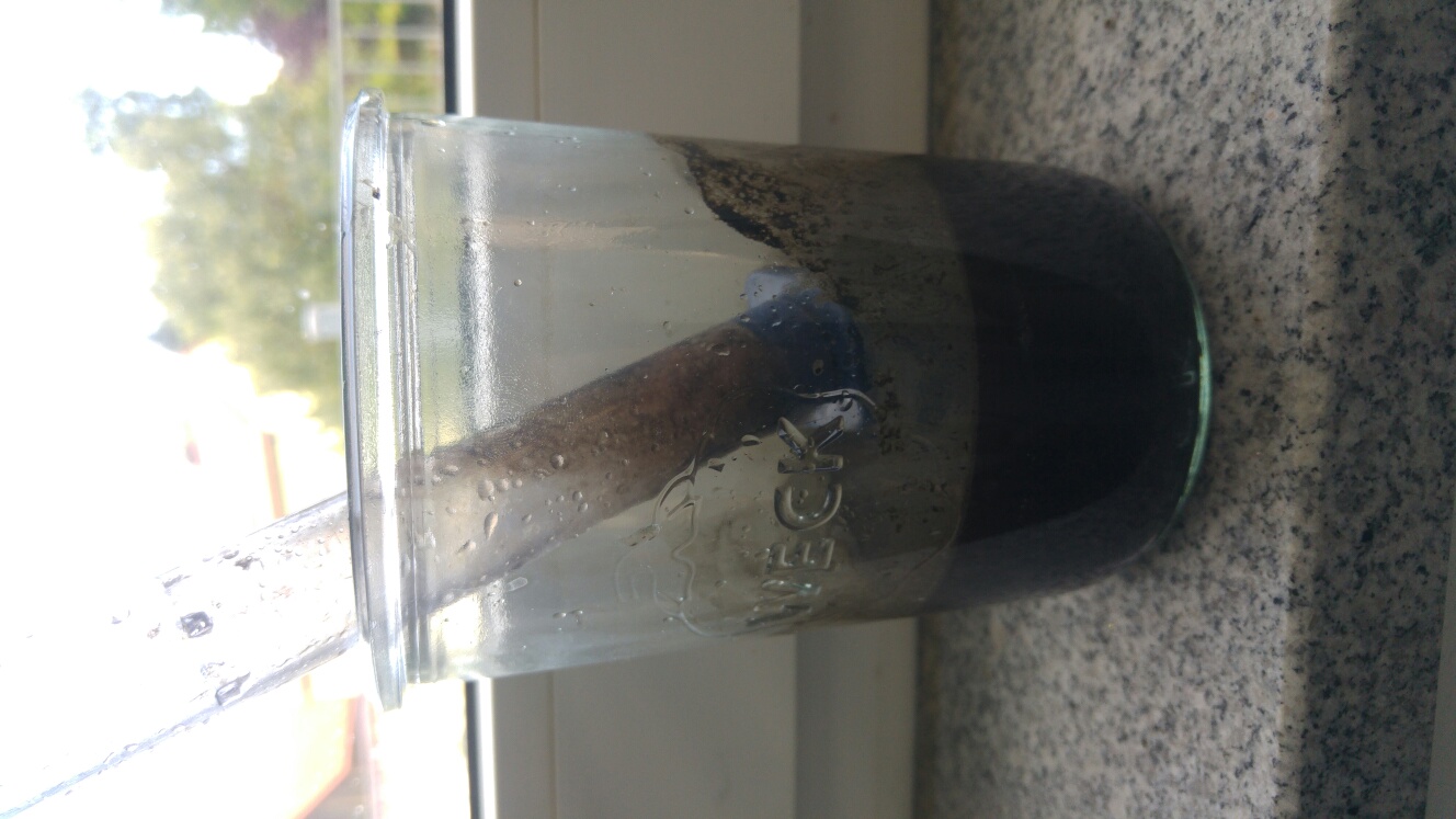

- Zu guter letzt ist mir noch folgendes aufgefallen: Als ich den LT vor dem Ausbau ein letztes mal in der Garage umparken wollte, hat er beim Anlassen einen richtig feuchten, schwarzen Fleck an die ca 50cm entfernte Wand gespritzt. Das waren richtig schwarze Tropfen, vermutlich Öl.

meiestro hat geschrieben:- Zu guter letzt ist mir noch folgendes aufgefallen: Als ich den LT vor dem Ausbau ein letztes mal in der Garage umparken wollte, hat er beim Anlassen einen richtig feuchten, schwarzen Fleck an die ca 50cm entfernte Wand gespritzt. Das waren richtig schwarze Tropfen, vermutlich Öl.
Das kann auch (Kondens-) Wasser mit Grobstaub sein...

Beitragvon meiestro » Sonntag 8. Oktober 2017, 11:23
Ein kurzes Update zum aktuellen Stand:
- Motor ist nun draussen ich werde den Zylinderkopf auf nicht mehr verwenden da er massiven Alufras hat
- Die Suche nach einem neuem Motor ist grade noch am Laufen
Aktuell bin ich realistisch am überlegen, einen Turbodiesel stehend einzubauen. Muss mich mal noch intensiver damit befassen, falls wer von euch so einen Umbau hat könnt Ihr euch gerne bei mir melden.
Ich hatte auf der Erstatzteile-Suche Kontakt mit einem Herren, der auf einen stehenden Turbo umgebaut hatte und bekam die Aussage dass er mit ein paar Komponenten des alten CP gerade so reinpasst.
Vielleicht wirds auch wieder ein alter CP, mal schauen. Falls irgendwer von euch einen Motor zu veräußern hat gebt mir bitte auch bescheid!
