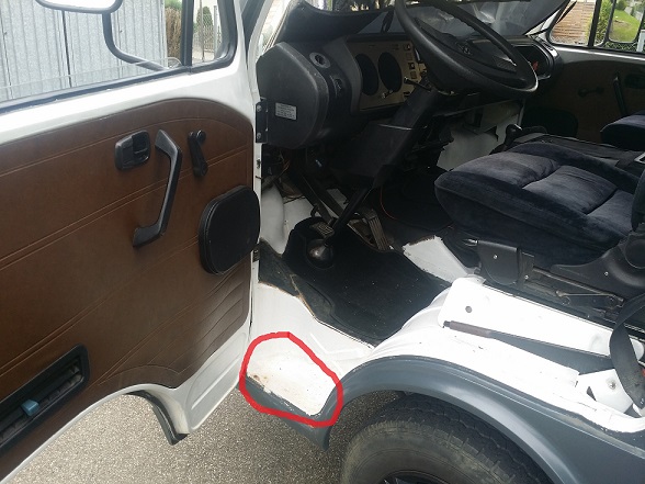

ich habe leider ein Problem mit dem Regen und brauche Eure Hilfe.
Auf der Fahrerseite (unten im "Auftrittbereich") sammelt sich das Wasser nach jedem Regen an.
Fahrerseite

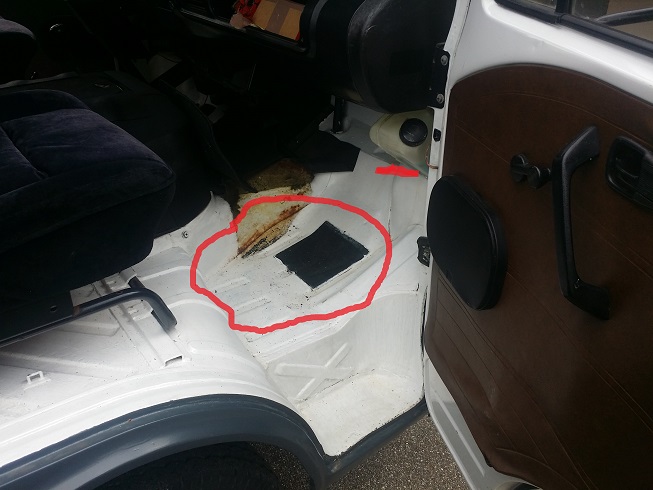

Auch auf der Beifahrerseite. Allerdings hier dann im Fahrzeug bei den Fussmatten.
Beifahrer
Die Blinklichter habe ich daraufhin ausgetauscht und auch neu abgedichtet. Hat leider nicht geholfen. Als Test habe
ich das Fernlicht und die Fensterscheibe-Fahrerseite abgeklebt. Kein Erfolg.
Die Windschutzscheibe ist von innen ebenfalls trocken...
Habt Ihr noch Ideen?
Bin für jeden Tipp dankbar! :doppel_top:
VIELEN DANK

Hallo Tarkan!
Das Wasser könnte auch aus den A-Säulen kommen. Dann kommt es aus dem Dachbereich, Dachrinne nicht dicht oder Dachverklebung stellenweise abgelöst, undichte . Steck mal ein paar Stück Küchenrolle in die Säulen und beobachte, ob sie nass werden.
Wasser, das sich nur im Einstieg sammelt, kann auch aus der Tür kommen. Durch die Scheibenführung kommt immer Wasser in die Türen, dafür sind sie auch ausgelegt. Es gibt unten Wasserablauföffnungen, jedoch können diese durch Schmutz oder Schutzwachse / -fette verstopft sein. Dann steigt das Wasser in der Türe, bis es innen an der Türpappe in den Einstieg läuft.

Hast du an den Blinkern denn auch beide Dichtungen erneuert oder nur die der Gläser?
So ziemlich jeder LT hat irgendwann Löcher im Scheibenrahmen... die sieht man oft nur wenn die Scheibe draussen ist. Kleb doch mal die komplete Windschutzscheibendichtung ab und teste dann nochmal.
