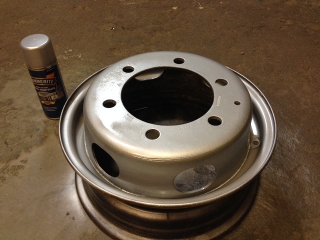

Ich will keine Werbung für diesen Produkt machen...ok vielleicht ein Bißchen denn ich bin immer wieder begeistert wie schnell man damit gute langanhaltende Ergebnisse erreicht. Heute habe das Ersatzrad abgenommen und zuerst vergeblich versucht den Reifen mit eigenen Mittel zu entfernen.
Auch der erste Reifendienst winkte ab und langsam zweifelte ich an der Aktion die Felgen zw. dem Reifenwechsel verschönern zu wollen.
Mir wurde einen Reifendienst im finstersten Reinickendorf empfohlen und als ich da war und vorsichtig nach der Eignung von Hammerite um die Felgen wieder Frisch zu machen. Dort bekam ich einen :doppel_top: also heute Abend schnell entfettet, Drahtbürste und gesprüht und Voila :FREU:

Sieht ganz gut aus aber unbedingt Klarlack hinterher sonst wirst du nicht lange was von haben!
Das sind meine Felgen habe Felgen Lack und Klarlack genommen abziehen machte übrigens ein ganz normaler reifenservice nur zum Auswuchten musste ich zum truck Service..

tja! es war wohl nichts mit langanhaltend den das Reifenmontagegerät hinterliess schöne lange Kratzer um die Felge. Der Monteur hat sich entschuldigt, meinte aber es war nicht zu vermeiden. Ich dachte ich probiere es mit dem Klarlack (auf Acrylbasis) aber es reagierte komisch mit dem Hammerite und blieb ohne Wirkung. Das Hammerite hat von Natur aus eine ziemlich harte Oberfläche wie der Name andeutet.
Die frische :reifen: vorne sind schonmal was schönes :FREU:
Die Felgenaktion muss ich vertagen.

Also wenn du demnächst eh neue Reifen haben möchtest, würde ich den LT aufbocken, alle Reifen runter, dann damit zum Reifenhändlern, Reifen von der Felge ziehen lassen, wieder nach Hause, Felgen lackieren, aushärten lassen oder gleich 2 K Lack verwenden, siehe Bild.
Dann wieder mit den lackierten Felgen zum Reifenhändlern und die neuen Reifen aufziehen lassen.
Wenn der Lack durchgehärtet ist, gibt es auch keinerlei Probleme beim Reifen aufziehen.
Es geht aber auch ohne Reifen abziehen, wird selbst in der Lackerei so gemacht. Wie Tiemo schon schreibt, gibt es da sogar Vorlagen für, was aber absolut nicht notwendig ist. Sauberes abkleben reicht vollkommen.
Die Gewichte würde ich auf jeden Fall abmachen. Wenn du nämlich deine neuen Reifen auf die Felge bekommst, wird eh wieder alles neu gemacht und wenn du Pech hast, verdecken die neuen Gewichte nicht die Stellen, wo vorher das alte Gewicht überlackiert wurde und an dieser Stelle nun vielleicht der Lack fehlt.
Anbei mal ein paar Bilder. Meine Felgen waren auch schwarz, hatten auch keinen Rost und sind nun Silber lackiert.
