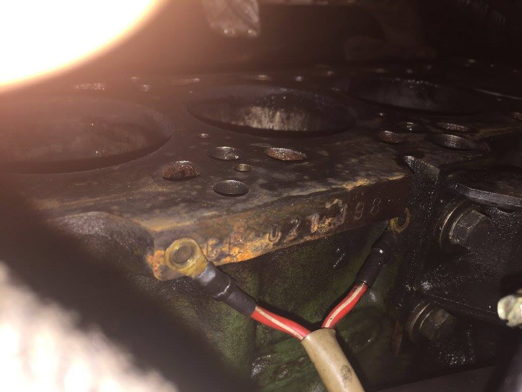

den Motorkennbuchstaben (MKB) findest Du auf der rechten Seite des Motorblocks, d. h. auf der Fahrerseite (recht mittig, genau dort, wo der Rumpf auf den Zylinderkopf übergeht) auf einer planen Fläche, auf der sie eingeschlagen ist.
Anbei ein Beispiel:
Beste Grüße
Mariner

Gartenlaster hat geschrieben:Mit der Motorkennung muss ich mal noch genau schauen das hab ich aufm Motorblock nicht genau erkannt ohne Lampe.
Das ist auch blöde abzulesen, der Einschlag ist von der Vakuumpumpe verdeckt und auch meist mit Flugrost vor Blicken geschützt. Wird aber schon ein 1S sein vielleicht auch ein ACT, schau halt mal auf die Leistungsangabe im Fahrzeugschein unter P2: Der 1S/ACT hat 51kW, der DW 55kW, der 1G 68kW und der DV 75...80kW. 1S wurde bis Juli 1992 gebaut, der ACT ab dann. Spielt bei deinem Fehler aber kaum eine Rolle, der ZAS ist bei allen gleich, siehe auch WIKI unter http://www.lt-forum.de/dokuwiki/doku.php?id=start:reparaturtips:schliesszylinder_lenkung_ausbauen#zuendanlassschalter_wichtige_informationen.
