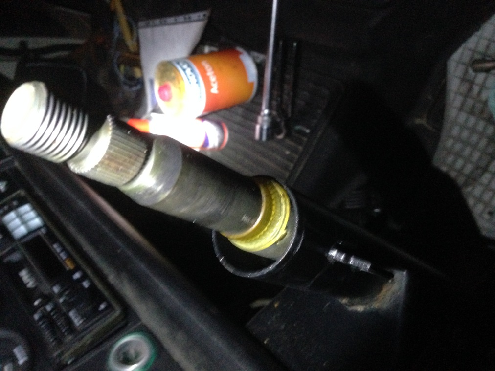

so sieht das bei mir aus:
Zündschloß LT klein.jpg (146.68 KiB) 18497-mal betrachtet
Kann es sein dass ich dafür irgendeinen Abzieher benötige?
Christian
Re: Druckrohre und Knackfrosch getauscht --> jetzt Startprob
BeitragVerfasst: Donnerstag 11. August 2016, 21:43
von Herbert Kozuschnik
Hi Christian,
nein, eigentlich nicht.
Der Kunststoffring oben klemmt deutlich, das Gußteil da wo die Klemmschraube war und auch die Lager sitzen meist etwas fest.

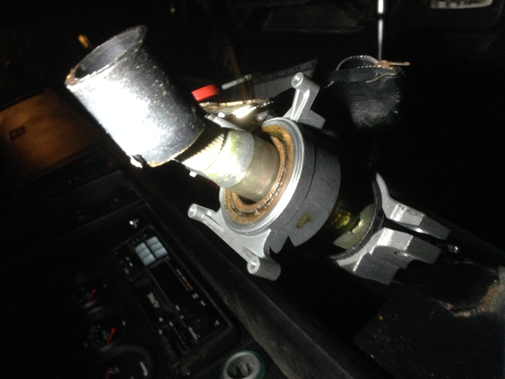

von Micha-Schrauber
Hallo Christian,
die schwarze Kunststoffhülse muss vorher abgezogen werden...geht oft etwas schwer...
Guck doch mal in's Wiki vom LT-Forum unter Lenkradschloß...da wird das alles genau beschrieben.
BeitragVerfasst: Donnerstag 11. August 2016, 22:21
von sven hedin münchen
Hallo Micha und Herbert,
vielen Dank für Eure Hilfe, es war die Hülse. Kommt im Wiki nicht so rüber.
Hier ein paar Bilder:

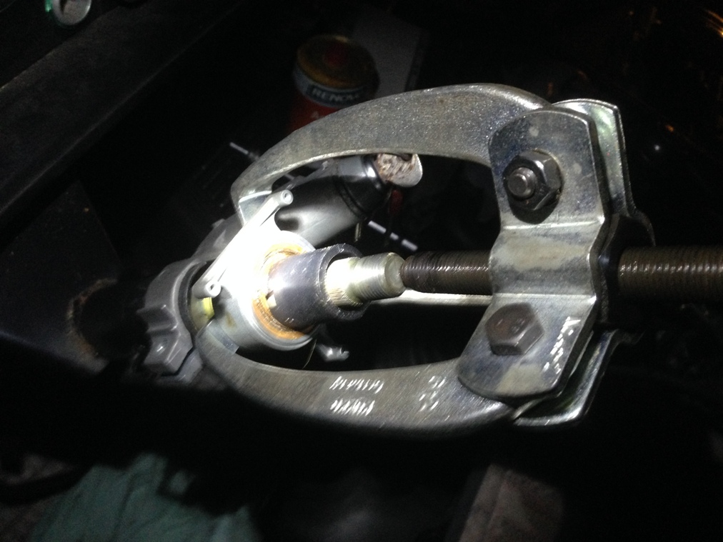

"Normaler" Abzieher um die Hülse zu lockern. Die Hülse kommt dann mit dem Gehäuse für das Zündschloß nach oben:
Zündschloß Hülse Abzieher II.jpg (218.75 KiB) 18489-mal betrachtet
Hülse locker:
Zündschloß Hülse locker II.jpg (153.19 KiB) 18489-mal betrachtet

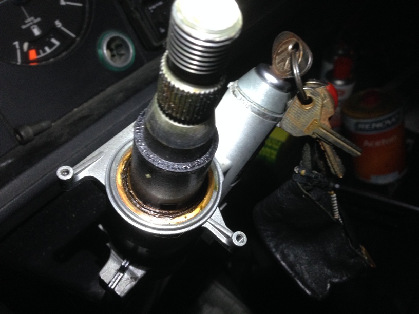

Zündschloß ab:
Zündschloß ab II.jpg (179.16 KiB) 18489-mal betrachtet
