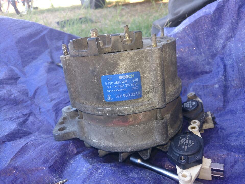

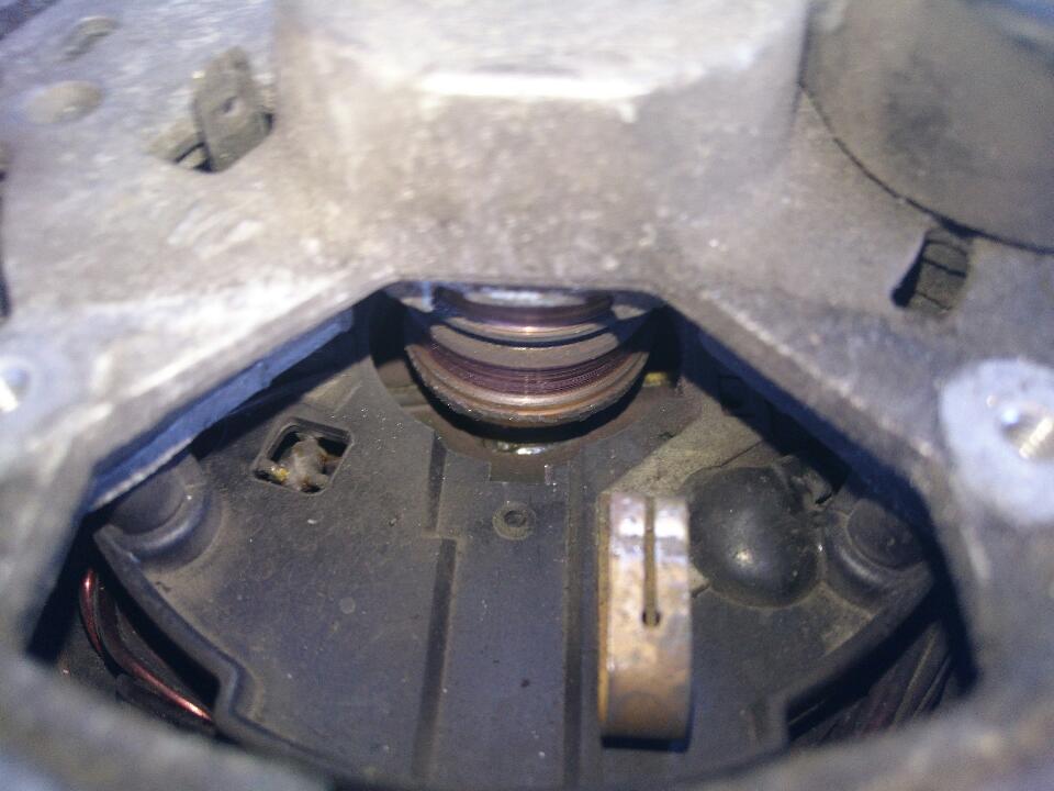

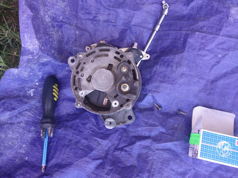

In der Nähe von Constanta baue ich die Lichtmaschine aus und sehe, dass die Kohlen erwartungsgemäß ( nach den Symptomen) runter sind:
Die Überraschung allerdings ist, dass die Lichtmaschine meines Karmann nur eine 65A Variante ist und auch nur 14V liefert.

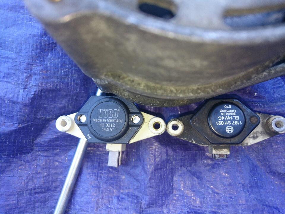

Auf meiner Suche nach einem Ersatzteil (das es für 50 Lei, also reichlich 11€) zu kaufen gibt, stelle ich fest, dass es nur 14,5V Regler gibt und bauen diesen dann ein. Die Schleifringe sind schon ein bischen eingelaufen.
Nunja - mit dem neuen Regler habe ich endlich eine erwartungsemäße Bordspannung und die Instrumentenbeleuchtung ist nun deutlich besser ablesbar sowie die Hupe klingt endlich normal.

- Ist es irgendwie begründbar, warum nur eine 14V-Lichtmaschine mit 14V-Regler bei einem Wohnmonil eingebaut ist?
- Gibt es irgendwelche zu erwartenden Probleme mit dem 14,5V Regler? (Bin bisher knapp 3000km so gefahren).

wenn ich mir die Schleifringe der Lima anschaue, solltest Du Dich nach dem Urlaub mal um eine neue Lima kümmern.
Da würde ich Dir dann die 90 A empfehlen, dann sind die Probleme alle gelöst.
Bei derartig eingelaufenen Ringen werden die Kohlen erfahrungsgemäß schnell verschleissen.
