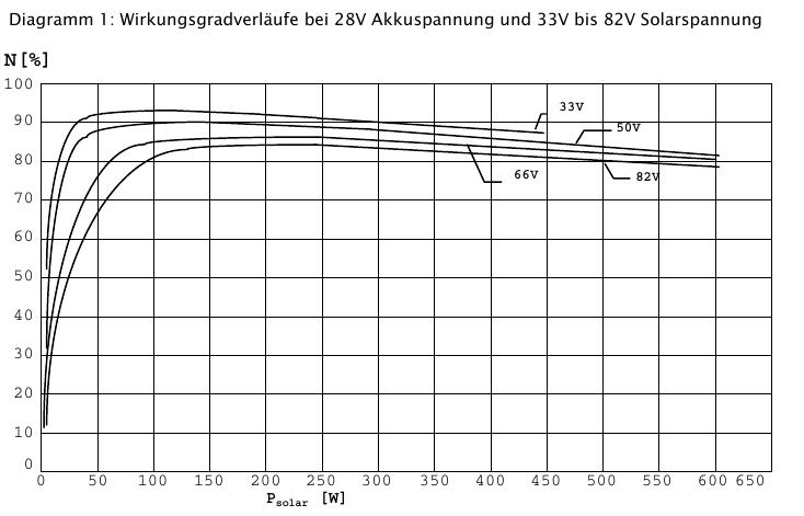

Re: Laderegler für solaranlage - billigware?
Beitragvon Herbert Kozuschnik » Montag 16. Mai 2016, 16:14
Hi Tiemo,
Der MPPT-Regler ist in der Lage, diese 20V ohne nennenswerte Verluste auf die 14V Ladespannung herabzusetzen, dh. Ein- und Ausgang stehen im Leistungsgleichgewicht,
Theoretisch... meine (und auch Die Anderer...) Messwerte haben da leider anderes ergeben: Bei zwei 100W Modulspannung war der Leistungsvorteil das Mpp Reglers gegenüber einen PWM Regler nicht mal 5W.
Das hängt von der konkreten Schaltungstechnik des Spannungswandlers ab. Meiner Erfahrung nach produzieren die meisten (Schalt-)Wandler, aufgrund der unvermeidlichen Widerstände und Durchlassspannungen an Halbleitern bei gleicher Leistung um so weniger Verlustleistung, je geringer der fließende Strom ist, also, je höher die angebotene Spannungsmarge zwischen Quelle und Abnehmer.
jep, die verwendete Technik spielt sicher eine gravierende Rolle... aber bei hohen Spannungsdifferenzen kann kann die Wandlung nicht mehr in einem Schritt erfolgen und jeder Schritt beinhaltet einen Spannungsabfall an der einzelnen Stufe.

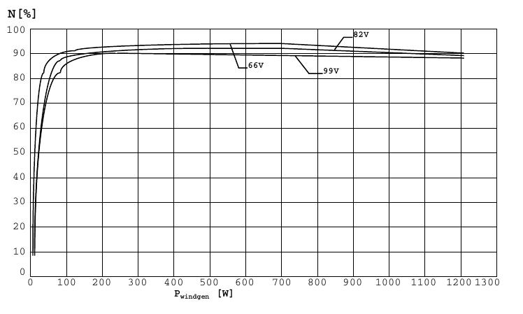

Hier 2 Diagramme dazu, - Regler ist in beiden der Gleiche, Akku- Nennspannung ist bei Diagramm2 56V:
Das mit dem Eigenverbrauch ist ein Argument.
insbesondere wenn man berücksichtigt, dass auch beim Eigenverbrauch gemogelt wird wie's Böse. Das Schlimmste was ich gemessen habe war etwa das 4fache! dessen was angegeben war. OK, das war ein Billigregler aus Fernost, aber auch mein IVT gönnt sich mehr als das Doppelte wie auf der Packung steht...
