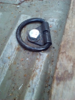

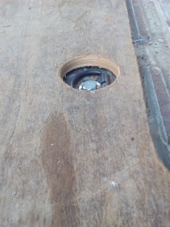

Beitragvon doubleju » Donnerstag 7. April 2016, 23:20
Ich habe es so gemacht, wie bereits Harry geschrieben hat.
Mache morgen mal ein paar Fotos.
Gute Nacht
++++++++++++++++++++++so, wie versprochen die Bilder von den Ösen++++++++++++++++++++++
die vorhandenen Befestigungspunkte für die hinteren Sitzbänke konnte ich für die Zurrösen nutzen.
Somit habe ich reichlich Möglichkeiten für die Ladungssicherung.
Die Holzplatte deckt an den Seiten nicht den kompletten Laderaumboden ab. Sie stammt aus einem alten Mercedes 208; die waren nämlich erheblich schmaler als unsere geräumigen LTs.
