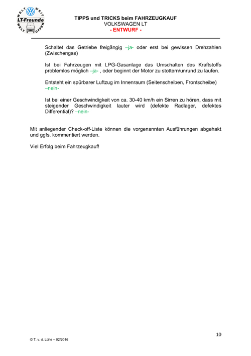

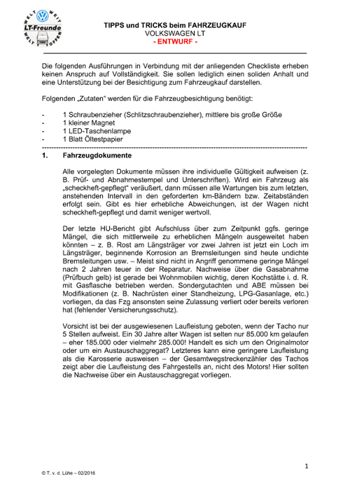

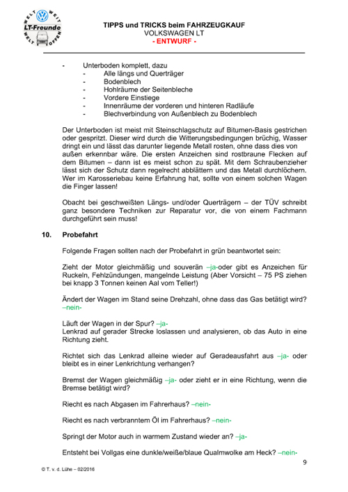

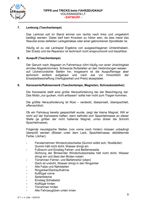

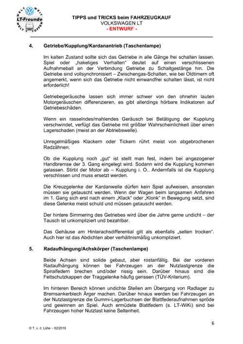

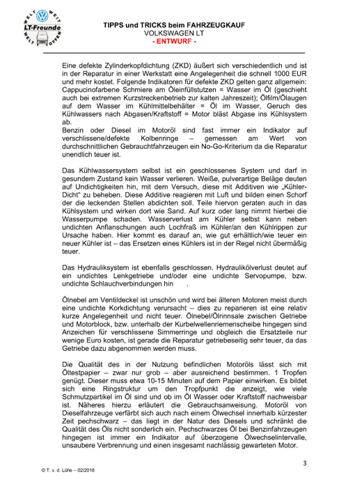

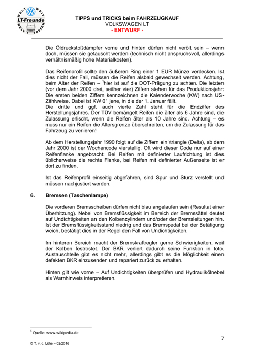

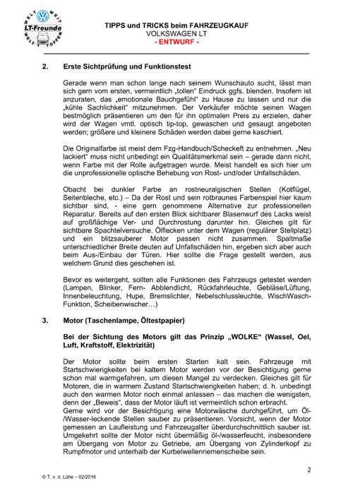

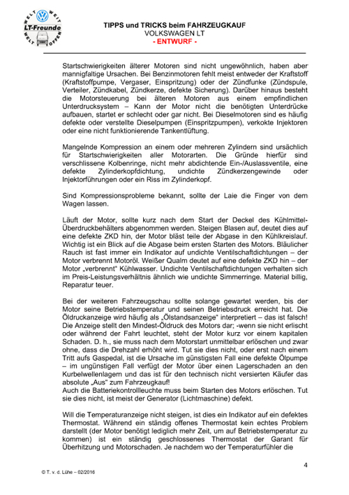

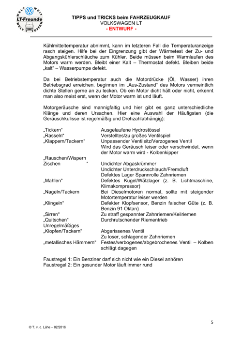

Hier die Checkliste welche euch Hilfestellung bei der Fahrzeugbesichtigung/Fahrzeugkauf gibt.
Vielen Dank für das ausarbeiten der Checkliste an TILLE!
Und noch ein Hinweis!
Das Handout/die Checkliste erhebt keinen Anspruch auf Vollständigkeit-es dient lediglich als Leitfaden.
Die LT-Freunde IG haftet nicht für Fehler oder Schäden die sich aus der Anwendung des Handouts/der Checkliste ergeben.
(Dateien sind mit Rechtsclick /drucken druckbar)
