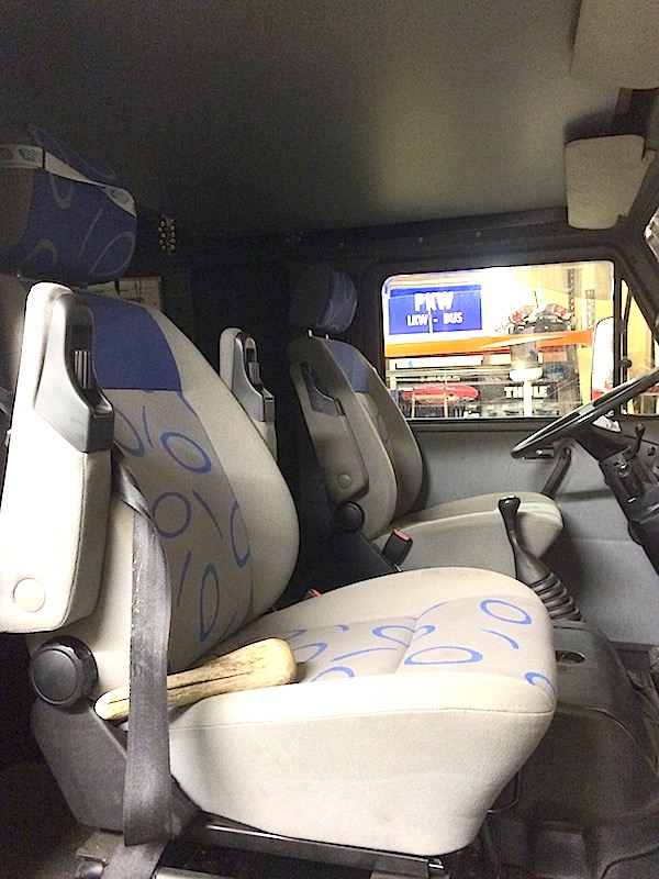

Beitragvon Johannes Schmidt » Sonntag 10. Januar 2016, 12:25
Tach,
ja also prinzipiell ist das kein Problem. Die Konsole vom Beifahrersitz benötigt einen Aufbau für die Sitzschienen des T4 Sitzes zur verschraubung. Auf Fahrerseite habe ich noch eine Schwingsitzkonsole drunter gebaut. Der ideale Sitz ist es nicht, durch die sehr hohe Sitzfläche baut er unnötig in die Höhe. Auf der Beifahrerseite ist da kaum Spielraum dies zu ändern (max Schiebeschienen weglassen), beim Fahrer jedoch schon wenn man die Schwingsitzkonsole weg lässt.
Der Sitzkomfort, jeweils 2 Armlehnen und Sitzheizung sind aber echte Pluspunkte.
Johannes
Sitz t4.JPG (155.62 KiB) 4828-mal betrachtet
