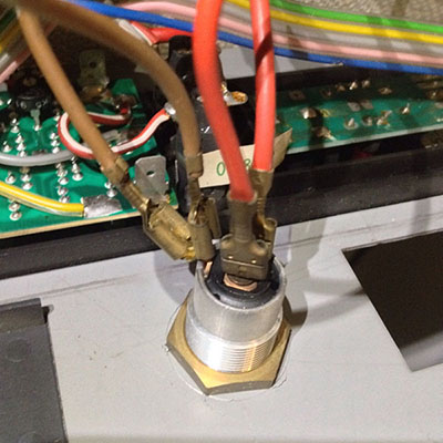

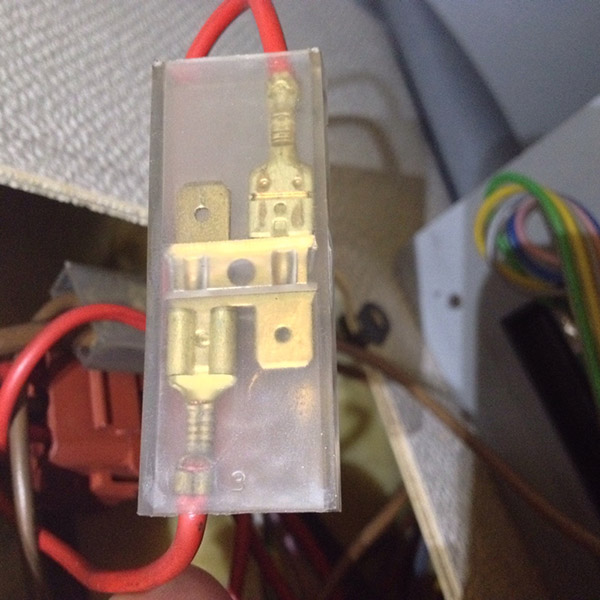

Zur Therme habe ich erstmal nicht so viel gefunden. Wasser wird wie gesagt hoch gepumpt. Eine zusätzliche Sicherung habe ich nicht gefunden. Gemessen werden muss noch. Ich habe in den Anhang mal zwei Fotos gelegt von den Steckverbinungen auf der Hauptplatine über der Hecktür. Sieht das bei Euch auch so aus?
Oder ham die da evtl. damals etwas weggelassen oder umgesteckt? (um die Therme zu deaktivieren)

Beitragvon Florida » Samstag 9. Mai 2015, 09:01
Das sind die Bilder:
lt stecker.jpg (108.95 KiB) 13260-mal betrachtet
lt platine.jpg (68.49 KiB) 13260-mal betrachtet
Haut das so hin? Oder fehlt da etwas..hmmm

Die Sicherung steckt im Boiler. Vom Panel aus eher alles i.O..
Also im Dach die Platte ab und aus dem Boiler ziehen.
Zum testen brücken.
