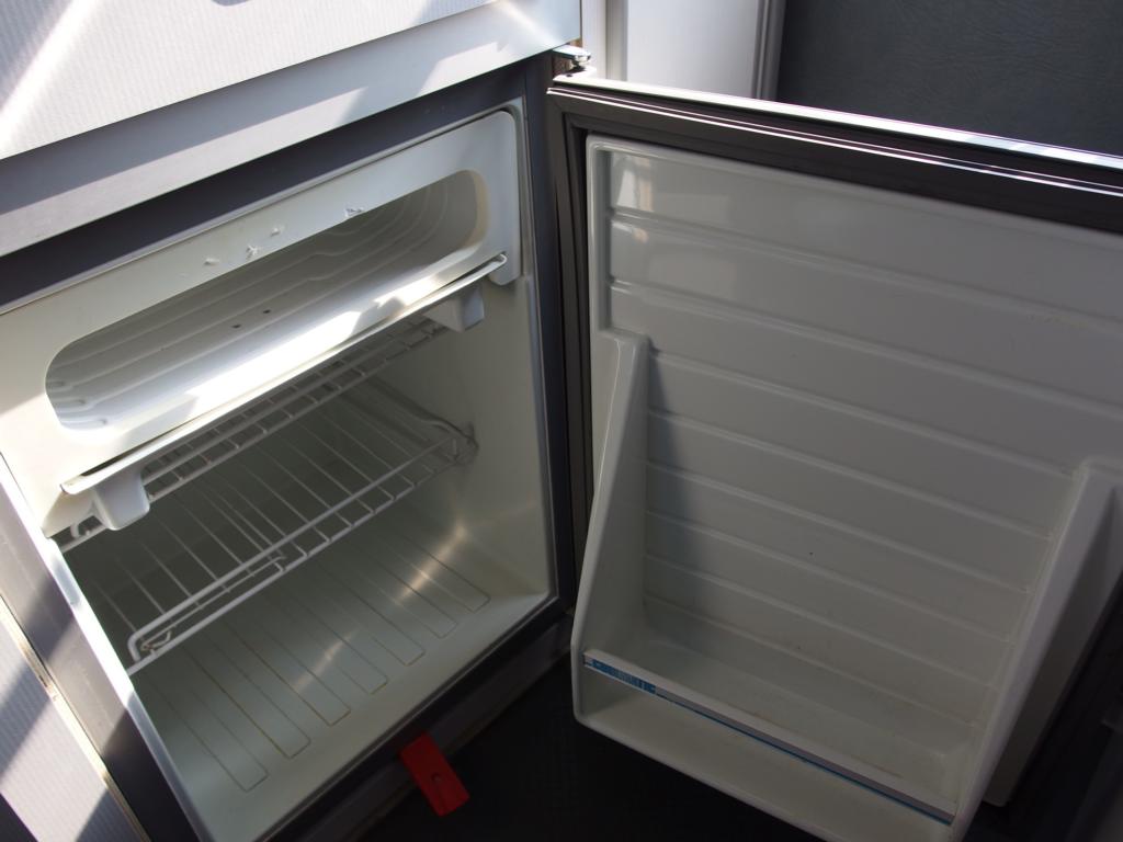

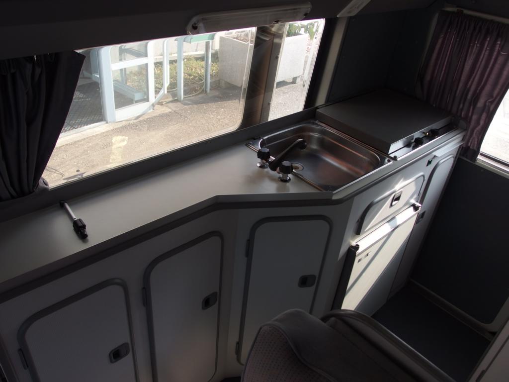

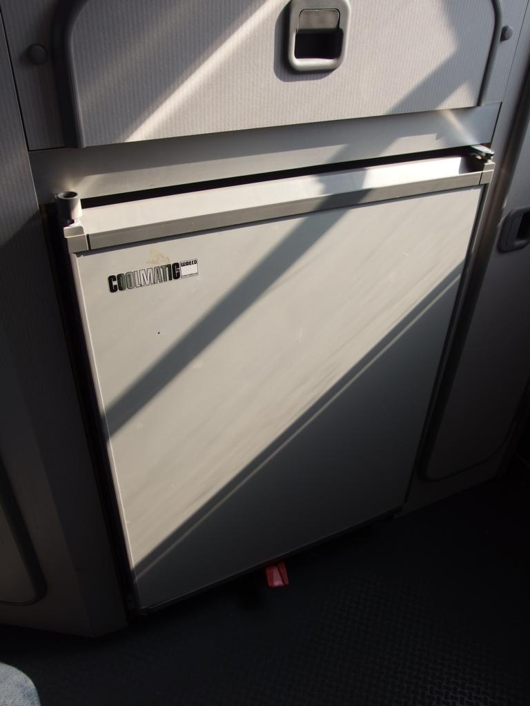

Hallo Zusammen,
In meinem Florida ist genau der genannte Kompressorkühlschrank verbaut (siehe Bilder).
Über die Funktion kann ich leider noch nichts berichten, da unser erster Florida-Urlaub erst bevorsteht.
Ich bin eigentlich etwas skeptisch und verwöhnt von dem Absorberkühlschrank in meinem T3 (in Bezug auf das wochenlange autarke Stehen, bzw. Gasbetrieb).
Von der reinen Kühlleistung her sollte der Kompressor schon besser sein, trotzdem habe ich schon überlegt, den Tausch genau in die andere Richtung zu machen... 8-)
