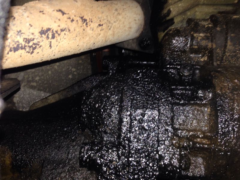

wir haben uns vorhin einen LT 28 angeschaut und würden uns über einen Rat von guten Kennern sehr, sehr freuen (hier der Link):
http://suchen.mobile.de/fahrzeuge/detai ... =EmailLink
Der LT steht an sich wirklich gut da, hat kleinere Macken (typisch Feuerwehrauto), die aber alle nicht rosten. Lediglich innen am hinteren Radlauf und an der Nahstelle hinter dem rechten Hinterrad gibt es ein klitzekleinwenig Rost. Der Boden im hinteren Innenraum ist auch von innen rostig, wir gehen aber davon aus, dass das von den nassen Feuerwehrsteifeln kommt (man sieht das Blech von unten und es scheint in Ordnung zu sein). Motor sieht (soweit wir das beurteilen können) auch super aus.
Hinter der Vorderachse haben wir allerdings Folgendes entdeckt (siehe unten, leider hatten wir nur eine Handykamera dabei). Ist das normal, dass so viel Öl sifft? Könnt ihr erahnen, ob es sich um einen Defekt handelt oder ob das normal ist? Ansonsten sieht der Bus auch von unten wirklich sehr geflegt aus.
Über eine generelle Meinung zum Kauf freuen wir uns natürlich auch.

....mal ne ganz " blöde Frage ".....seid Ihr sicher, daß das Oel ist ?......das sieht mir so aus als hätte jemand schwarzen Unterbodenschutz gespritzt, und es ist da etwas viel auf den Motor gekommen.....das sieht so " dickbreiig " aus...?....und von unten hingespritzt....???
Ansonsten mal richtig mit ner Taschenlampe hinleuchten und versuchen den Weg des Oeles zu verfolgen. Wenn's am ganzen Block runterläuft, könnte es die Ventildeckeldichtung sein. Auch der Oeleinfüllstutzen ist da oben drüber in der Nähe, es könnte evtl. auch vorbeigeschüttetes Oel sein, weil nicht alles was da glänzt auch schwarz ist..
So von einem Photo weitere Diagnosen zu stellen ist schwierig, hilft nur Motorabdeckung runternehmen u. suchen....!!

an Micha: ja, es ist sicher Öl. Die Ventildichtung hat nur ganz leicht geschwitzt, völlig im Rahmen. Der Motor war oben fast staubtrocken. Da es vorhin ohnehin schon dunkel wurde und wir wie gesagt nur eine Handykamera hatten, war das noch das gelungenste Fotos.

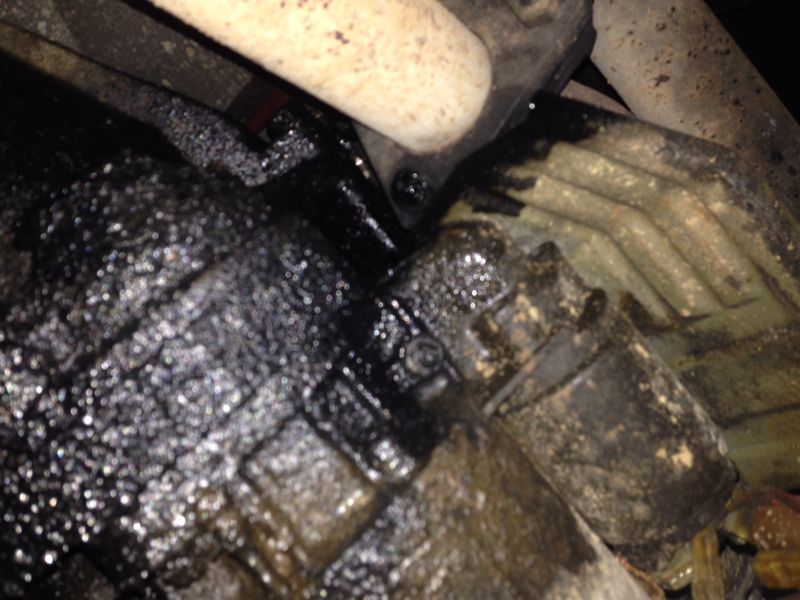

Beitragvon sarah » Freitag 17. Januar 2014, 22:17
hier nochmal ein Foto....

sarah hat geschrieben:Hinter der Vorderachse haben wir allerdings Folgendes entdeckt (siehe unten, leider hatten wir nur eine Handykamera dabei). Ist das normal, dass so viel Öl sifft?
Wieviel Öl sifft denn da? Sind unten Tropfen dran oder ist das nur verklebt? Um es herauszufinden, hilft nur reinigen und schauen, ob irgendwo neues Öl nachkommt. Wenn es nur altes Öl ist, was dort klebt, kann, wie schon geschrieben, beim Nachfüllen was daneben gegangen sein. Andernfalls kann das Öl aus dem Ventildeckel kommen (auch wenn der von oben hübsch sauber aussieht), aus dem Kurbelwellendichtring oder gar von der Zylinderkopfdichtung (beides weniger wahrscheinlich bei dem Fahrzeugzustand). Am Ventildeckel lockern sich gerne mal die schwer zugänglichen Muttern auf der Ansaugbrückenseite, dann kommt dort Öl UNTER dem Ventildeckel raus, daher sieht man das nicht ohne weiteres.

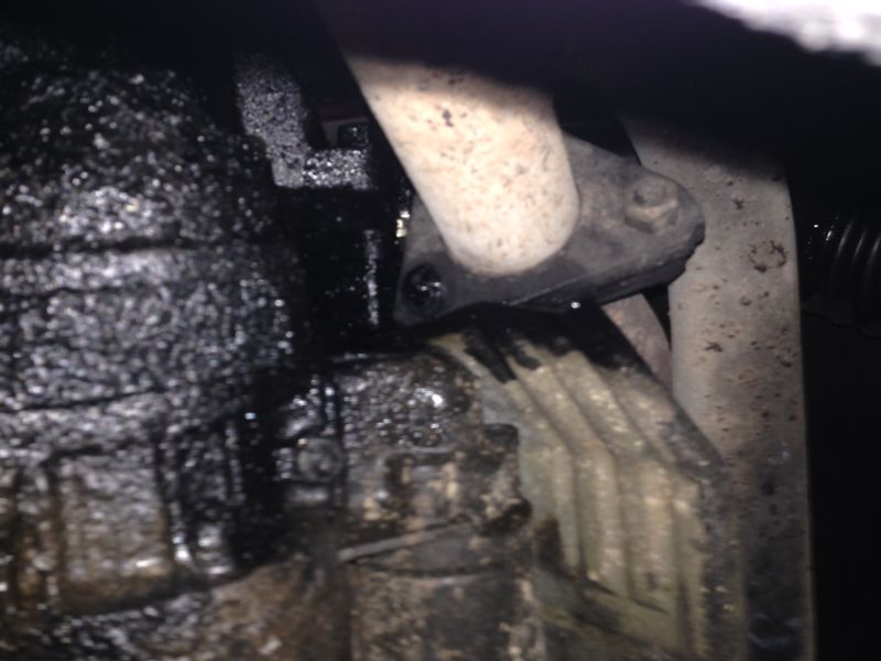

danke für deine Antwort. Tropfen hingen keine dran, war vielmehr verklebt. Allerdings handelt es sich nich nur um altes Öl, also da scheint schon etwas nachzulaufen.
Zu dumm, dass der LT in Heilbronn steht. Anfang der Woche kriegt der Händler wohl noch ein Scheckheft.
Hier nochmal ein Foto.
Wahrscheinlich müssen wir einfach nochmal bei Tageslicht hinfahren, genau schauen und Fotos mit einer vernünftigen Kamera machen...
