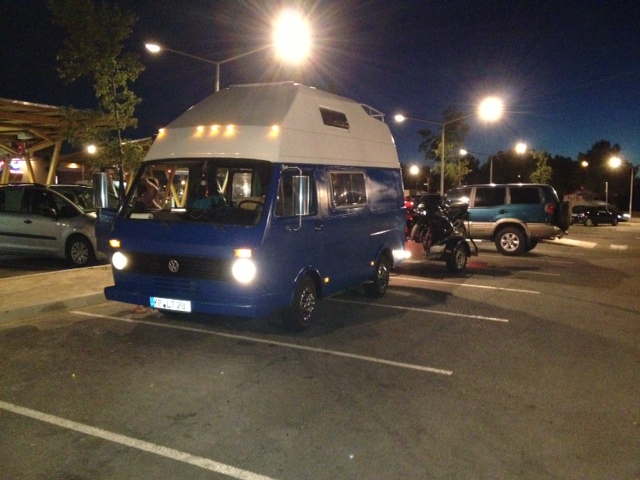

Beitragvon Leo Reinders » Mittwoch 16. Oktober 2013, 13:32
75 PS, LT 28 BJ 1982, leider kein H-Kennzeichen bekommen weil er mal ein LKW war und die Schlüsselnummer damals nicht umgetragen wurde :-( :TÜV
Hier mal ein Foto;-)
Mein LT
