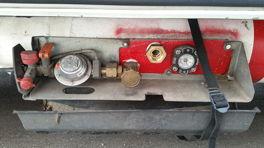

ich habe an unserem Sven Hedin ein Innengewinde mit ca. 24mm gefunden. (siehe Bild) Gibt es hierfür auch Adapter?

Re: Befüllen des Gastanks
Beitragvon Malte_aus_Trier » Sonntag 7. April 2019, 13:54
Ohne Gewähr:
Kann es sein, dass das ein HK-Flach Anschluss mit ca. 22mm Innengewinde ist. Dann bräuchtest du einen Adapter von HK Flach auf ACME um zumindest an den deutschen LPG Tankstellen tanken zu können. Vielleicht könnte dieser passen?
Beitragvon NiDoHeKaRa » Sonntag 7. April 2019, 19:53
Ok danke, ich werde morgen noch ein Mal messen. Vielleicht hast du recht, eine andere Möglichkeit fällt mir grad auch nicht ein....
Kann mir jemand vielleicht noch die restlichen Elemente erklären, die man auf dem Bild sieht? Für was ist der orangene Hahn? Und der rote Auslass? Der kleine orangene Knopf? Und was davon ist Eisex?
Beitragvon Malte_aus_Trier » Sonntag 7. April 2019, 21:56
Es könnte sogar sein, dass dein Innengewinde bereits ein Adapter ist und man diesen abschrauben kann. Die grosse Mutter aussenrum lässt es vermuten.
Und zu deinen restlichen Fragen:
Den roten Stopfen kann man entfernen und z.b. einen Gasgrill oder eine Gas-Kühlbox anschliessen. Also ein externer Gasanschluss. Durch das senkrecht stellen des darüber liegenden roten Hebels wird dieser Anschluss geöffnet.
Der orangene Hebel hat eine Beschriftung mit AUF und ZU. Ich meine mich zu erinnern, dass je nach Stellung des Hebels die Gasversorgung für die Verbraucher im Fahrzeug oder für den externen Anschluss freigegeben wird. Müsste ich zu Hause aber noch mal nachlesen, bei mir ist eine Erklärung aufgedruckt.
Den kleinen orangenen Knopf kann ich dir leider auch nicht sagen, da es der Druckminderer ist weiss ich gar nicht ob der überhaupt eine Funktion hat.
Und das EisEx ist das eckige Eisenstück mit dem Kabel dran, welches in den Inneraum vom Fahrzeug führt. Innen am Bedienpanel kann man es einschalten und es erwärmt die Gasarmatur, so dass diese nicht einfrieren kann/Winterbetrieb.
Beitragvon NiDoHeKaRa » Sonntag 7. April 2019, 23:03
Oh, das ist das Sicherheitsventil. Betankt wird weiter vorne und da ist ACME.
Beitragvon zettie » Dienstag 9. April 2019, 10:04
der Knopf am Druckminderer ist vermutlich der Entlüftungsstopfen.
