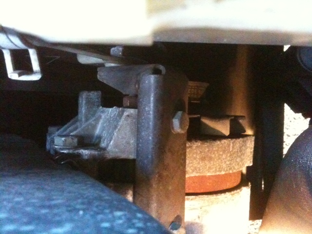

danke für die Antwort. Kann das leider nicht so richtig erkennen (siehe Photo)...
Wo befindet sich das Alu-Typenschild normalerweise? Die Batterien die momentan verbaut sind, sind 75Ah, da wäre die 45A ja sehr mager, oder? Was meinst Du?

lteins hat geschrieben:Wo befindet sich das Alu-Typenschild normalerweise?
Seitlich am hinteren Lagerschild der LIMA (siehe Bild, ist aber an einem ausgebauten Motor aufgenommen)
lteins hat geschrieben:Die Batterien die momentan verbaut sind, sind 75Ah, da wäre die 45A ja sehr mager, oder? Was meinst Du?
45A sind schon dann sehr mager, wenn man ein Vorglührelais mit langer Nachglühdauer verbaut hat. Schon alleine dieses zieht bis 3 min nach dem Anlassen um 70A. Du schreibst "Batterien", also Mehrzahl. Auch dann darf es mehr an Ladestrom sein.

danke für die tips. dann muss ich mir maln spiegel besorgen und ne gute taschenlampe mit der ich das herausfinden kann... motor herausbauen werd ich erstmal nicht... ;-)
wenn ich genaueres herausfinde poste ich es hier nochmal, danke nochmal!!
