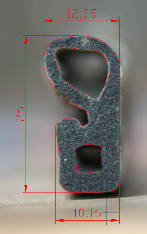

Also die Schiebetürdichtung bekommt man über VW für 80€
Die Hecktürdichtungen gibt es nicht mehr regulär - die Dame am Telefon will nachschauen ob sie noch über Classic-Parts zu bekommen sind (näheres morgen)...
Die Abmaße sind ca. wie folgt. Aber ist eine Anfertigung realistisch?
Dichtung LT Hecktüren

Beitragvon Alter Schwede » Freitag 15. Juni 2012, 00:47
Hej igen!!
Nein es ist ueberhapt nicht realistisch. Die Tuerdichtungen Bestehen aus uterschiedlichen Profilen ,jede Duese/Werkzeug kostet 100 €, 400-500 €. Dichtgummis dieser grösse kostet 7-10 € / M, und jetzt fehlen alle Ecken und Abschlusslippen etc.
Falls WV 6m Schiebetuerdichtung mit alle Ecken und Lippen (Oberkante) fuer 80 € verkauft ist es voll OK, aber viel geld ist es schon.

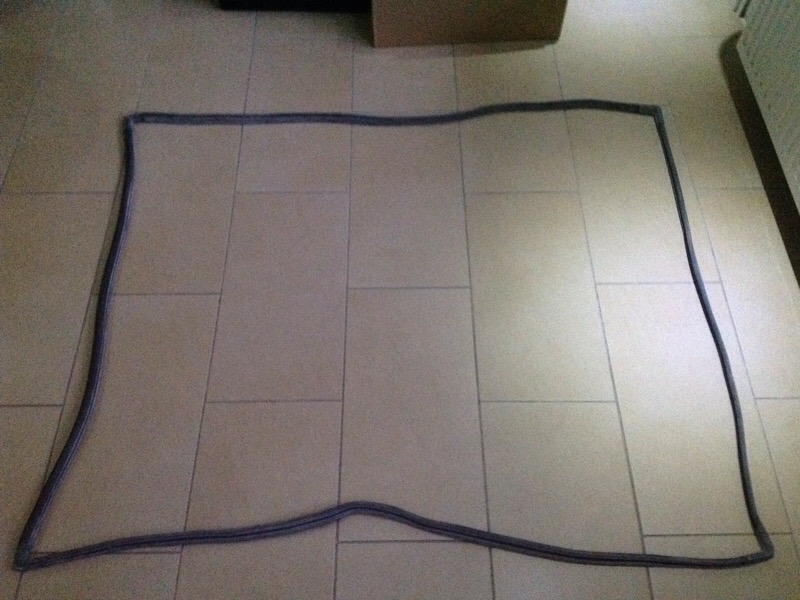

Moin Michi
Da der LT1 in seiner Karosse nie geändert wurde, passt diese Dichtung auch bei dir.
Viel Erfolg
Barney
Schiebetürdichtung passt in alle LT1
