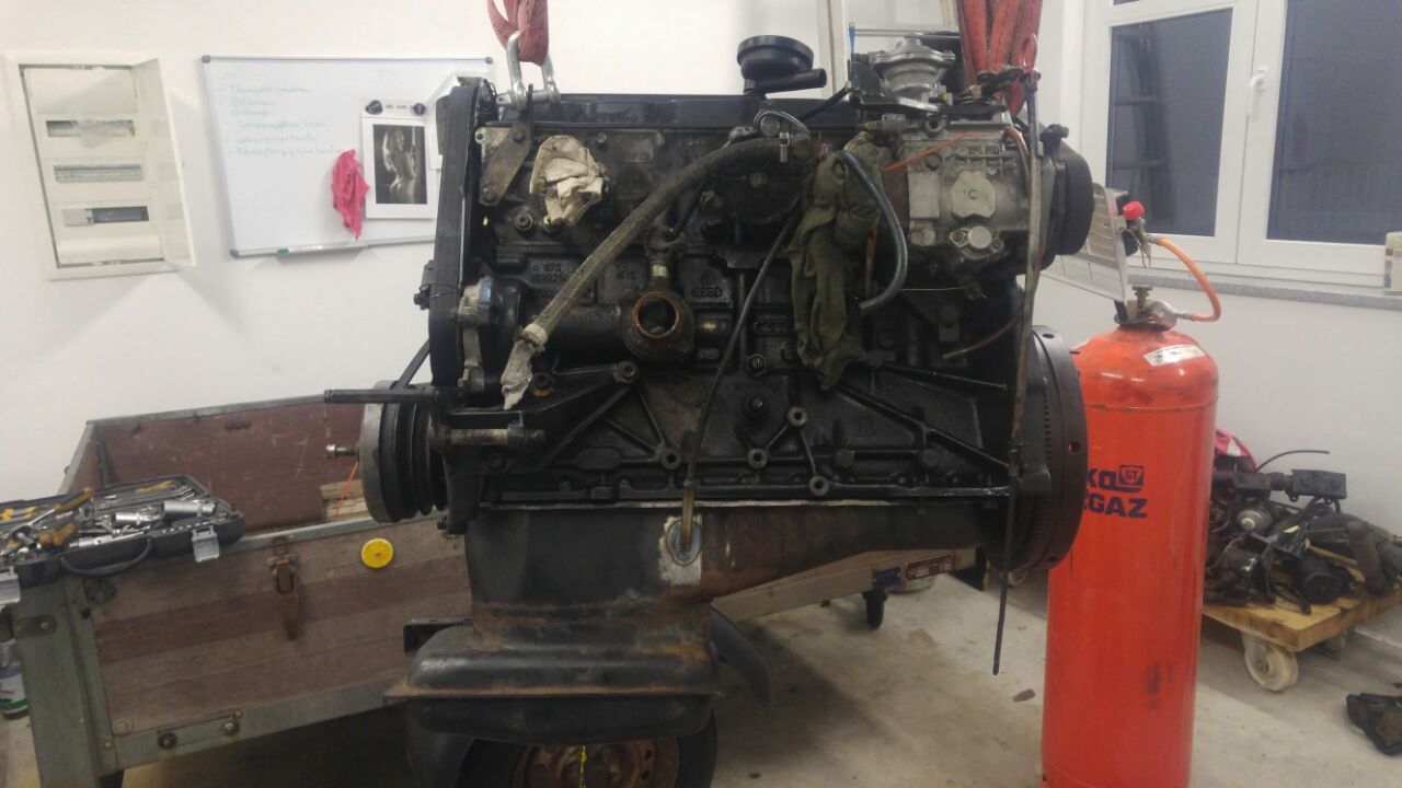

Die CP-Ölwanne hat jetzt einen Rücklauf vom Turbo und einen Peilstab. Probeweise hab ich sie mal kurz am ACL montiert, jetzt wird sie aber erst noch lackiert.
Chris

sieht ja gut aus, der Umbau nimmt Formen an.
Wenn du soweit bist, dass der Lader dran ist, dann poste doch bitte auch mal Bilder vom montierten Lader mit montiertem Motorhalter, das interessiert sicher viele CP-Fahrer und in eingebautem Zustand kann man das kaum noch darstellen.

wie hast denn die Höhe ermittelt, wo der Eingang für den Peilstab sein muss, weil der Motor ja steht, nicht dass die Angaben am Stab dann falsch sind ?

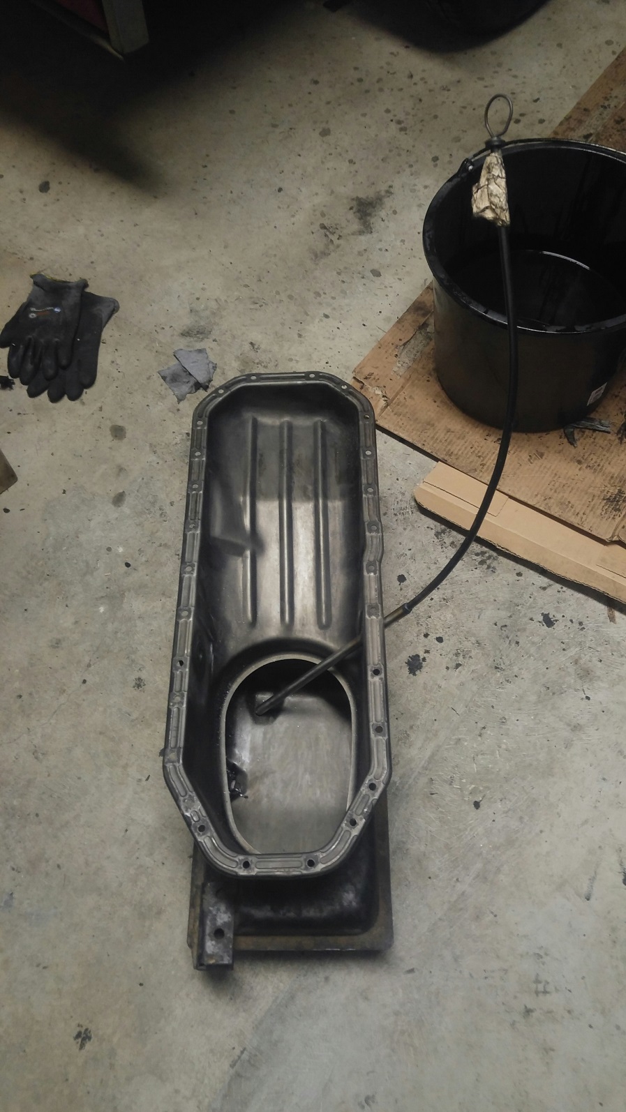

@Micha: Die CP-Ölwanne hat eine Ausbuchtung am Boden, bei welcher der Peilstab endet. Ich hab eine Form aus Styropor ausgeschnitten und in die Ölwanne gelegt. Dann hab ich die Ölwanne montiert, den Peilstab im CP Motor durch die Bohrung im Motorblock geschoben und hatte danach einen Abdruck mit der Position und der "Tiefe" des Ölstabes. Das ganze hab ich nochmal penibel nachgemessen, weshalb ich der Meinung bin, dass es mit dem originalen Stand der CP-Ölwanne passen sollte. Daraus hab ich die Position für die Bohrung bestimmt und den Peilstab ausgerichtet. Ob es stimmt werde ich sehen sobald die Wanne am ACL montiert und mit Öl gefüllt ist, ich warte gerade darauf dass ein Bekannter sie lackiert.
Allerdings sollte es auch kein Problem sein, den Peilstab oder die Führung nachträglich zu kürzen, sollte die Anzeige zu hoch oder zu tief sein.

Beitragvon meiestro » Dienstag 27. Februar 2018, 10:33
Anbei noch ein Foto von der demontierten Ölwanne. Bilder vom Rücklauf für den Turbo stell ich bei Gelegenheit auch noch ein.

nachdem ich gestern mal wieder etwas Zeit am LT verbracht habe gibts heute ein Update:
Gestern hab ich den ACL mit den Motorhalterungen vom CP in meinen Sven Hedin eingesetzt. War quasi ein erster Probelauf und hat erstaunlich gut geklappt. Unter die Motorhalterung auf der Beifahrerseite habe ich eine 1 cm dicke "Adapterplatte" gelegt, jetzt passt der Turbolader über den Träger im LT. Auch ansonsten sieht es nicht schlecht aus, die Führungen vom CP Motor für den Gaszug an der ESP werde ich noch übernehmen müssen, dann sollte die Haube ohne Abänderungen draufpassen. Jetzt kommt der spannende Teil, wie ich die ganzen Kühlschläuche, den Ladeluftkühler etc. verstauen werde.
Die Ölwanne ist leider immer noch beim Lackierer, weshalb sie gerade nicht montiert ist (der Ansaugstutzen auch noch nicht), ich hoffe sie kommt diese Woche dann werd ich den Motor nochmal ein bisschen anheben und die Wanne anschrauben.
Der Adapter zum Versetzen des Ölfilters sollte heute auch mit der Post kommen, hier ist auch zuwenig Platz dass ich den direkt am Ölkühler montiere.
Eine Frage, die ich bis jetzt erfolgreich verdrängt habe ist das Eintragen des ACL und mein H-Kennzeichen. Da es den Motor original im LT gab sollte die Eintragung kein Problem sein, aber ob sich das mit dem H-Kennzeichen vereinbaren lässt?

Heute bräuchte ich mal wieder euren Rat, und zwar geht es um den Kühlmittelkreislauf:
Da ich den Kühlkreislauf vom ACL mit dem Ausgleichsbehälter vom CP Motor, welcher nur zwei Anschlüsse hat, anpassen muss hätte ich das folgendermaßen gemacht:
1.: Geht durch und läuft nicht in den Kühlmittelbehälter, weshalb es beim CP Kühlmittelbehälter auch nicht angeschlossen wird
2: Rücklauf zum Ausgleichsbehälter
3: Ausgang vom Ausgleichsbehälter
4: Bei dieser Leitung erschließt sich mir der Sinn nicht ganz, läuft da überschüssige Kühlflüssigkeit zurück in den AUsgleichsbehälter? Kann ich die weglassen?
Die beiden Sensoren, welche ich rot eingekreist habe ist links der Sensor für die Vorglühanlage und rechts für die Nachlauf-Wasserpumpe vom ACL?
Ein kleines Erfolgserlebniss kann ich auch noch verbuchen: Die Klappe geht mit dem ACL ohne Anderungsmaßnahmen (sehr knapp aber gerade so) zu!
Grüße und einen schönen Sonntag,
Chris

Beitragvon tiemo » Sonntag 18. März 2018, 22:37
Hallo Chris!
Super, es geht voran!
Dass die Klappe zu geht, ist schon mal ein guter Erfolg.
Zum Kühlsystem:
1: Die Leitung im Ausgleichsbehälter hat eine Öffnung, damit der Kühler entlüftet. Durch diese kommt bei kalter Maschine das Kühlwasser des inneren Kreislaufs, das IMMER fließen können muss und geht durch 3 direkt in den Motor zurück. Über die Querschnitte ist geregelt, wieviel dann bei warmer Maschine statt über 3 dann über den Kühler und dessen Rücklauf wieder in den Motor fließt.
2: Ist der Rücklauf vom Öl/Wasser-Wärmetauscher, der soll auch immer fließen: Bei kalter Maschine wärmt er recht bald das Motoröl mit an, bei heißer Maschine ist der Wärmefluss umgekehrt vom nun heißeren Öl ins Kühlwasser. Da die Turbomotoren nicht so einen hohen Öldruck haben, heizt sich das Öl sonst sehr langsam auf Betriebstemperatur (bei hohem Öldruck reichen dafür die Drosselverluste, also die Flüssigkeitsreibung).
3: Rücklauf für inneren Kreislauf, also auch bei kalter Maschine. Hier kommt das Wasser aus 2 und ein Teil des Wassers aus 1 an. Das Wasser muss zirkulieren können, da sich der Bereich um die Wirbelkammern sehr schnell erhitzt und der Zylinderkopf Risse bekäme, wenn er erst bei allgemein warmem Motor durchströmt würde.
4: Entlüftungsleitung für den Zylinderkopf. Ohne diese kann sich im Wasserrohr eine Blase bilden, die den Wasserfluss behindert und es kommt zu Überhitzung.
Das heißt, bei Verwendung des CP-Behälters musst du dafür sorgen, dass der innere Kreislauf trotzdem zirkulieren kann, indem du einen Bypass (etwa mit T-Stücken und einer Blende) zwischen 1 und 3 legst. Wie du die Entlüftung gestaltest, musst du dann anhand der verlegten Schläuche sehen. Es dürfen sich halt in nach oben stehenden Schlaufen keine Luftblasen sammeln können, wenn dies doch sein kann, muss an der Stelle ein Abgang nach oben geschaffen werden, der letztlich an der Entlüftungsleitung des CP-Behälters landet.
Zu den Sensoren:
Beim ACL sind unterschiedliche Varianten verbaut worden. Man muss sich da an den Kabelfarben orientieren, die immer gleich sind. Teilweise wurden noch die "klassischen" Gewinde am Zylinderkopf (links neben Glühkerze #1 für Kühlwasser, hinten am Zylinderkopf unterhalb des Einsprtzpumpenantriebsriemens für die Vorglühanlage) genutzt, bei späteren Versionen nur noch die beiden Montagemöglichkeiten am Wasserrohr. Dort saß dann ein Einfachgeber für die Vorglühanlage (Kabel blau/weiß und braun) sowie ein 4-poliger Kombigeber für die Temperaturanzeige (Kabel gelb/rot und braun, mit Schaltkontakt für die Nachlaufpumpe (Kabel braun/weiß und braun). Die Position der Schalter dürfte dabei egal sein und variiert wahrscheinlich auch.
Ich musste schon die Erfahrung machen, dass die Temperaturanzeige bei Kühlmittelverlust erst mal abfällt, bevor die Wasserstandswarnung anspricht und der Motor dabei potentiell schon überhitzt, als mir am Thermostatgehäuse mal ein Schlauch platzte. Entstehender Dampf verhinderte dabei wohl zunächst den Abfall des Flüssigkeitsstandes im Behälter. Daher halte ich die traditionellen, im Zylinderkopf eingeschraubten Sensoren für zuverlässiger, zumindest für die Temperaturanzeige.
