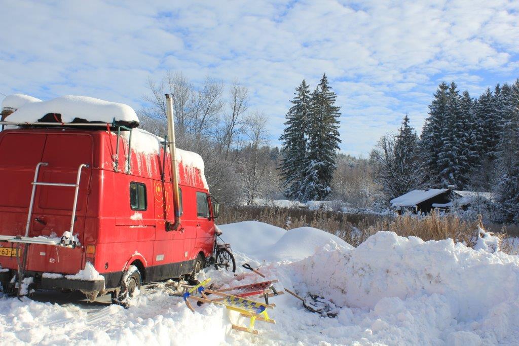

unter dem Auto ist soviel Platz, kann man da isolieren? Ja ich weiss - sehr kleinteilige Arbeit und wenn man da wieder ran muß wegen Rost...
Am Julierpass im Februar 2007, da steht der LT auf gefrorenem Wasser.
Ich finde die Mischung toll in dem Foto: Der Camper rechts -ein vollntegrierter Detleffs auf Fiat Ducato hat einen Safariroom, einer wohnt im Wohnwagen
mit Schutzdach ( zuviel Schnee wird in der Abtauphase gefährlich schwer werden!), leider teils von meinem LT verdeckt steht ein grün-weisser Saurer-Bus der früher mal ein rollender Migros-Lebensmittelmarkt war, dann ein gut beheizter T4 und ein Tischer-Aufbau auf einem Pickup.... Anything goes!

Oder den Safariroom aus meinem Schneefoto :lol: :lol:
