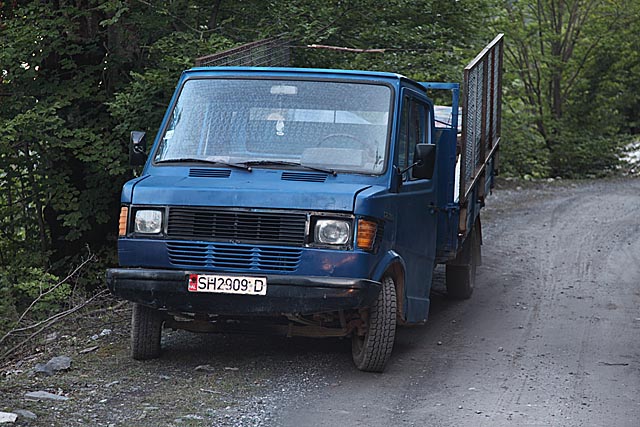

erazer13 hat geschrieben:Wenn du irgendwo, weit weg von Zuhause stehst und wiedermal keine Ersatzteil bekommst bist du der "Lackierte".
Schau dich nach einem IVECO oder Mercedes um, diese wären für dich wesentlich besser geeignet.
Kann aber auch einem Mercedes passieren :-|
Albanien 2015, "Strasse" nach Teth
Re: Frischling braucht Beratung
Beitragvon tiemo » Sonntag 4. Oktober 2015, 14:25
Oh - Was für ein Ersatzteil braucht man denn da noch?
Ich glaube, in dem Fall werden eher Ersatzteile frei... ;-)
