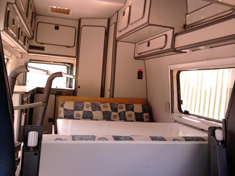

Beitragvon j.b.k » Sonntag 13. September 2015, 05:18
mein Selbstausbau sieht so aus.
LT 28 Innenausstattung 1.jpg (79.12 KiB) 17650-mal betrachtet
LT 28 Innenausstattung 5.JPG (39.42 KiB) 17650-mal betrachtet
LT 28 Innenausstattung 6.JPG (33.86 KiB) 17650-mal betrachtet

Beitragvon Micha-Schrauber » Sonntag 13. September 2015, 10:56
Klasse Ausbau Hannes,
Westfalia hätte es nicht besser machen können....und das sage ich, als ex-Ausbauer.... :TOP:
Scheinst aber ein " ängstlicher Mensch " zu sein....hast Gitter vor den Fenstern.... :grin: :grin:
Schönen Sonntag,

Beitragvon j.b.k » Sonntag 13. September 2015, 11:21
Micha-Schrauber hat geschrieben:Klasse Ausbau Hannes,
Schönen Sonntag,
Moin Micha,
ne ängstlich bin ich nicht. Der LT war ein Gefängnisbus :lol: :TOP:
Re: Anregung zum Ausbau als Womo meines LT28
Beitragvon Micha-Schrauber » Sonntag 13. September 2015, 14:01
Ah Hannes mit der " Grünen Minna "....( obwohl sie ja garnicht so grün ist...)
Warst Du " Insasse " oder der Aufpasser....*duck*.... :grin:

Ich bin halt der typische "Hähnchen am Spieß"-Schläfer und rotiere öfter mal. Ich finde es furchtbar, wenn ich mich dabei nicht auch mal richtig ausstrecken kann.
Beim Probeausbau unseres LT hatte ich das Bett auch mal quer, das habe ich aber nach einigen ziemlich unerholsamen Nächten dann sehr schnell wieder geändert.
Für die Raumaufteilung wäre das super gewesen, aber ich kann so nicht...
Genau des ist grad meine größte Sorge, ich bin zwar nur 173cm groß und meine Frau auch, aber wir brauchen daheim auch viel Platz und ich will halt nicht viel Mühe in einen Innenausbau stecken um dann irgendwann genervt festzustellen das es gar nicht geht.....
Von der Aufteilung her wärs genial...
