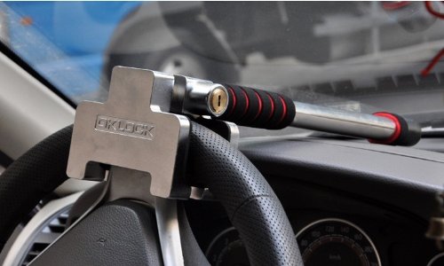

Liebe LT Freunde,
wir sind auf der Suche nach einer Diebstahlsicherung für unseren LT28 (EZ 1986). Wir überlegen, uns eine Lenkradkralle oder eine Wegfahrsperre zuzulegen. Habt Ihr Tipps und Empfehlungen? Wie aufwändig ist die Installation eines "Todschalters"?
Danke!

danke für deine Tipps! Wie aufwändig ist die Installation eines solchen Schalters und gibt es einen Haken:)? Hat es sich bei dir bewährt? Eine Lenkradkralle zur Abschreckung habe ich jetzt bestellt.
