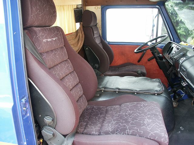

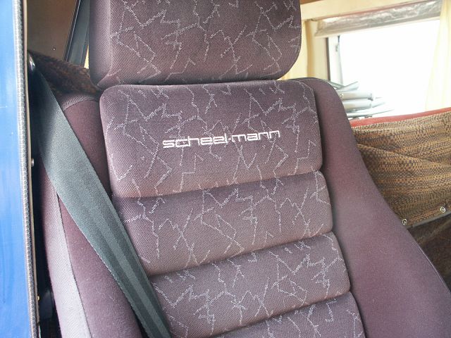

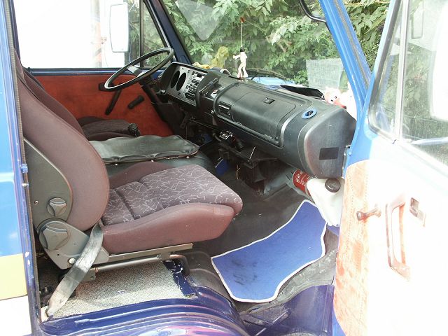

ich habe meinen Sveni auf Scheelmann Traveler umgerüstet.
Beim Fahrersitz musste ich die Schienen versetzen 20 Min arbeit und beim Beifahrersitz habe ich mir ein gebrauchtes LTgestell besorgt und den Sitz angeschweisst mit einmessen 40 Min.
Alles recht einfach und auch TÜVgerecht.
Gruss Hans
