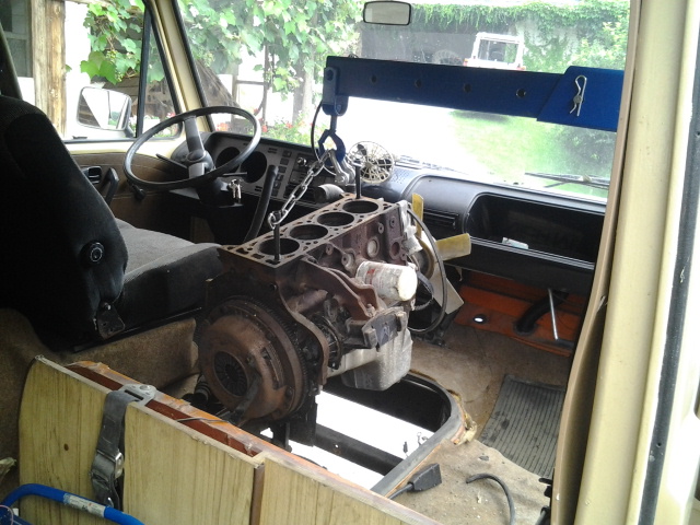

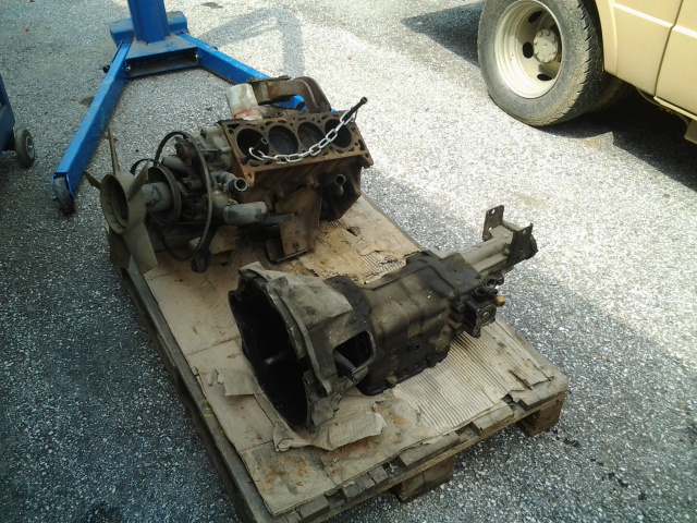

Beitragvon tom-f » Sonntag 5. August 2012, 08:53
hallo ... ich mal wieder...
hab gestern den CH mal rausgenommen..
