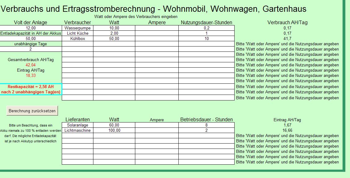

Beitragvon Richard Kuderer » Donnerstag 5. Januar 2012, 17:46
Für die richtige Dimensionierung der Solaranlage musst du dir vorab einige Gedanken machen:
1: Wieviel Verbrauch hab ich pro Tag?
2: Wieviel Eintrag hab ich pro Tag?
3: wie lange mag ich autonom stehen?
um mir selber die Überlegungen zu erleichtern hab ich bei meinem Ausbau eine
Excel Datei geschreiben - in der kannst du alle Verbraucher und Zulieferer aufgegliedert eintragen.
Berechnungsergebniss ist: wieviel Strom hab ich noch nach XY Tagen!
anbei ein Bild der Oberfläche - ist wirklich einfach - Spannung auswählen - Batteriekapazität (Entladekapazität) auswählen, Verbraucher eintragen (entweger Watt ode Ampere)
Zubringer eintragen - fertig!
bei Interresse schick ich's gerne per Mail zu - oder stell die Datei generell zur Verfügung - weiss allerdings nicht wie ich das machen könnte. . . .
liebe Grüße
Richi

Re: An alle mit einer Solaranlage...und Winterfahrt mit LT
Beitragvon Harry Andres » Donnerstag 5. Januar 2012, 22:14
hallo,
also ich hätte diese tabelle auch gerne.
hab auch ne solaranlage verbaut und noch keine erfahrungswerte damit.
mercie und servus
harry
Beitragvon Roebyy » Freitag 6. Januar 2012, 00:04
Moin Moin,
Schick mir doch bitte die Datei. Ich stelle dann einen Download für alle ins Netz.
Mail an:
Info ett cr-Investments Punkt de
Gruß Roebyy
