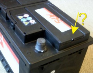

hallo leute,
mir ist gerade aufgefallen, dass meine neue batterie (august ´08) nun nach dem hässlichen winter entladen ist.
jetzt stellt sich mir die frage wie ich die auflade! ich weiß hört sich blöde an :oops:
bei meiner starter batterie kann ich direkt die kammern öffnen bevor ich sie ans ladegerät hänge, alles so wie ich es immer gewohnt bin.
doch bei meiner zweitbatterie (siehe bild) gibts keine mglk., jedenfalls nicht das ich weiß. ist ne "wartungsfreie". soll das heißen; die braucht man
zum laden nicht öffnen? und wie kontrollier ich den säure stand und, und, und... :?:
möchte ja beim versuch die abdeckung nichts kaputt machen!!!
liebe grüße und danke für eure unterstützung,
nils

Beitragvon LT-Harry » Samstag 28. Februar 2009, 12:11
spiritualhopper hat geschrieben:bei meiner starter batterie kann ich direkt die kammern öffnen bevor ich sie ans ladegerät hänge, alles so wie ich es immer gewohnt bin.
Moin Nils
Das hat man vor 30 Jahren mal so gemacht
Die Deckel bleiben zu beim laden.
Wenn man fährt wird die batterie ja auch geladen und es ist kein Deckel auf.
Gruß @Harry

Beitragvon Frank Rech 2 » Samstag 28. Februar 2009, 12:34
Meistens kann man auch heute noch die Kammern öffnen aber,und da hat Harry recht,es muß nicht mehr sein.
Die Verschlußstopfen haben ein (Gasung) Ventil und lassen das bei der Ladung entstehende Gas entweichen.Das war früher anders, da waren wirkliche Schraubstopfen verbaut, ohne Ventil, da hätte ein Batterie auch schon mal Druck aufbauen ( und u.U. auch mehr)können.
Also,bei den heutigen Batterien,Entwarnung.

Beitragvon Nils von Schönhueb » Samstag 28. Februar 2009, 14:40
jo, danke euch!
dachte ich mir allerdings auch... aber wie siehts mit dem stand der säure aus, nachfüllen von wasser bleibt immernoch ein problem;-)
nils

Beitragvon Roland Faigle » Samstag 28. Februar 2009, 21:46
Hallo Nils,
das mit der wartungsfreien Batterie kannst Du ganz entspannt sehen. Auch Wasser nachfüllen gibts nicht mehr. :doppel_top:
Die bleibt wie Du sie gerkauft hast bis sie fertig ist.
Roland
