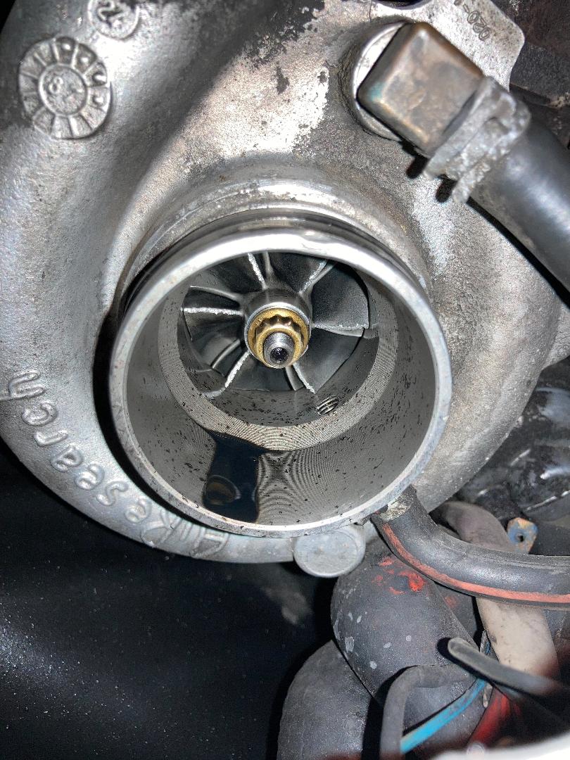

ich mußte heute mal von oben an meine Lima ran und habe deshalb den Kunststoffansaugstutzen vom Turbolader abgeschraubt (DV Motor/ 211000 Km/ 102 PS/ Bj 1988/ Zylinderkopf mit Hydros ca. 20000km gelaufen).
Mir ist aufgefallen, dass da etwas Öl schwimmt (Bild 1), nicht viel. Es kommt oben von der Entlüfung des Ventildeckels. Ein Tausch des Ölabscheider hat nichts gebracht, der Ölverbrauch ist nicht nennenswert. Der Motor läuft
sehr gut und hat auch genug Leistung. Es ist kein Öl im Luftfilterkasten und auch keines im Rohr zum Luftfilterkasten, alles trocken.

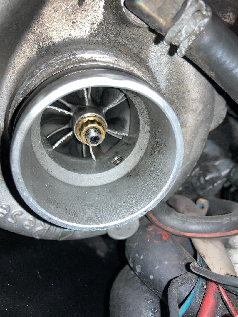

Was mir noch aufgefallen ist sind diese "scharfen" ungleichmäßigen "Kanten" auf den Schaufeln des Turboladers. Spiel an der Achse vom Schaufalrad kann ich nicht spüren. Es sind auch keine Schleifspuren im Gehäuse
um das Schaufelrad zu sehen (Bild 2).
-> Sind diese scharfen Kanten normaler Verscheiß bei 211000Km? Weiß das jemand von euch?

ich vermute der Turbo hat mal Kontakt mit Fremdkörpern gehabt, Sand, Steinchen oder Dreck.

Das mit den kleinen Fremdkörpern klingt plausibel. Ich weiß
Nur nicht wie die da in den Ansaugtrakt reinkommen? Habe gerade
den Luftfilter ausgebaut und der ist innen total sauber. Auch hat
die Luftführung zum Turbo keine Öffnung. Etwas im Verdacht habe ich
den Übergang Plastik Stutzen zum Turbolader.
Da ist bei mir nur ein O-Ring und außen bei eine Metall-Schlauchschelle.
Ist das original so?
Würdet ihr den Lader tauschen? Wenn ja, sind da gute Bezugsquellen bekannt?
Im www liegt der Preis für einen nagelneuen, also nicht überarbeitet bei ca. 1000€.
Grüße Christian

Ich würde den Turbolader nochmal auf Spiel überprüfen. Axial (nach vorne und hinten) darf er kein Spiel haben, radial (nach oben und unten) ist etwas Spiel erlaubt.
Auch würde ich nochmal überprüfen von wo die Fremdkörper eingedrungen sein könnten.
Wenn alles O.K, würde ich den Turbo drinlassen wenn er nirgendwo am Gehäuse schleift
Etwas wenig Öl in der Ladeluftstrecke ist normal

ich werde mir das morgen genauer ansehen und mit einer digitalen Schieblehre das Axialspiel messen. Radial konnte ich nichts spühren. Schau ich mir aber morgen auch noch einmal an.

das Verdichterrad hatte definitiv Kontakt mit kleinen Fremdkörpern wie Sand oder so was. Wenn der Lader nicht angeht würde ich ihn drin lassen und alle paar tausend Kilometer inspizieren.
Axial und Radialspiel wirst du nicht mit einem Messschieber messen können. Axialspiel ist normal im Hundertstel Bereich zu finden. Radialspiel im unteren Zehntel Bereich. Da brauchst du schon eine Messuhr mit Halterung. Im eingebauten Zustand macht es das Messen nicht gerade einfacher.

Im Inneren der „Ansaughutze“ am 90 Grad Bogen zum Turbo sind auch
diese kleinen Einschläge zu sehen.
